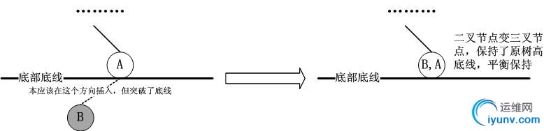

如今考虑插入一个新节点,这个2-3树怎么保持平衡。非常easy,我们知道,插入的位置一定是叶子,假设当前的树是平衡的,如今分两种情况:
1).插入的新叶子节点的父节点是一个二叉节点
这样的情况最简单,二叉节点变三叉节点就可以,例如以下图所看到的:

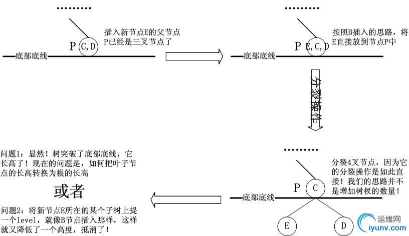

这样的情况比較复杂。树总是要长高的,保持平衡的方式就是同一时候长高,而这是不可能的,插入一个节点仅仅能让该节点所在的子树长高。然而,假设能将这个信息上升到根部,在根部长高。就实现了“同一时候长高”!
       还是循着上面的那个思路。我们继续添加树叉的数量。我们把它添加到4。新节点的插入例如以下图所看到的:
  非常遗憾。没有完毕任务,可是终于我们提出了两个问题,仅仅要攻克了这两个问题,所有问题就攻克了。

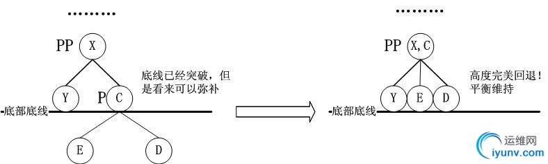

       解决这两个问题,无疑都要牵扯到节点P的父节点以及再往上的节点。有两种可能:
可能性1:P的父节点PP是一个二叉节点
这个太爽,我们直接把P以及它的子树所有提到PP节点就可以,相似B插入的情景,例如以下图所看到的:
  问题2解决。

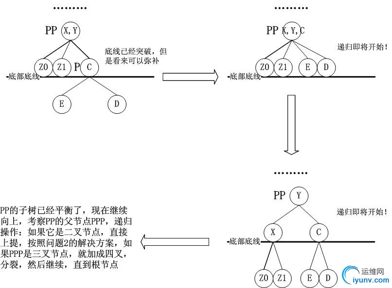

可能性2:P的父节点PP是一个三叉节点
这就有点不好办了,只是有最后一击!  无论如何先把P节点以及其子节点所有上提到PP,保持最底部的平衡性。这样就能够递归攻克了,此时我们重新遇到了往一个三叉节点里面插入子节点的问题了。为了不添加树高,唯一的方式就是膨胀成一个四叉节点-宽度换高度。例如以下图所看到的:
  最后。我们发现,在递归的过程中。要么碰到了P..P是个二叉节点。此时依照问题2的解决方案将当前节点的值直接提到P...P中,其子树减少一个高度,抵消添加的高度。平衡保持。递归结束,要么递归到了根节点。此时仅仅须要一个分裂操作就可以完美结束!

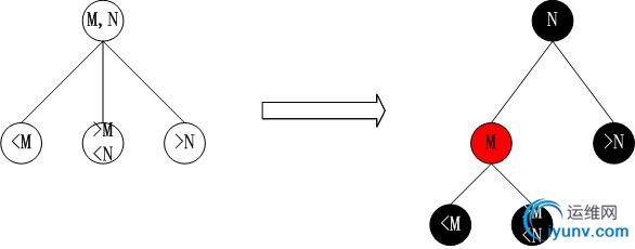

       然而。这也不再是二叉树了,有的节点变成了三叉,并且保存了两个值。该两个值将区间切割成了三部分,是为三叉!  因此在使用上就不如二叉树方便,比較操作复杂化了。其实,将三叉节点处理成二叉节点,这棵树就成了红黑树!怎么处理呢?非常easy。例如以下图所看到的:
  看到了吧,红色节点就是从2-3树中分出来的,为了维持一棵二叉树而不是2-3树。必须将三叉节点变成二叉节点,这是一个宽度换高度得回退。即高度换宽度。当然代价就是不再完美平衡。
       依照以上的这个变换,你自己试试看,能够变出两个连续的红节点吗?NO!还在纠结红黑树的性质概念吗?看了它的演进,你会发现,非常多红黑树的复杂概念和让人没有头绪的性能都是自然而然的。  以下我们来看一下它的最坏情况是什么。
