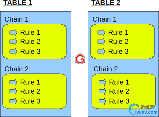

首先介绍iptables的结构:iptables -> Tables -> Chains -> Rules. 简单地讲,tables由chains组成,而chains又由rules组成。如下图所示。
图: IPTables Table, Chain, and Rule Structure

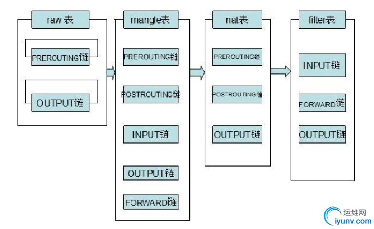

简单地讲,tables由chains组成,而chains又由rules组成。iptables默认有四个表Filter, NAT, Mangle, Raw,其对于的链如下图。
1. Filter表
Filter表示iptables的默认表,因此如果你没有自定义表,那么就默认使用filter表,它具有以下三种内建链:
  INPUT链 – 处理来自外部的数据。
  OUTPUT链 – 处理向外发送的数据。
  FORWARD链 – 将数据转发到本机的其他网卡设备上。
数据流向场景
  访问本机:在INPUT链上做过滤
  本机访问外部:在OUTPUT链上做过滤
  通过本机访问其他主机:在FORWARD链上做过滤
2. NAT表
NAT表有三种内建链:
  PREROUTING链 – 处理刚到达本机并在路由转发前的数据包。它会转换数据包中的目标IP地址(destination ipaddress),通常用于DNAT(destination NAT)。
  POSTROUTING链 – 处理即将离开本机的数据包。它会转换数据包中的源IP地址(source ipaddress),通常用于SNAT(source NAT)。
  OUTPUT链 – 处理本机产生的数据包。
3. Mangle表
Mangle表用于指定如何处理数据包。它能改变TCP头中的QoS位。Mangle表具有5个内建链:
  PREROUTING
  OUTPUT
  FORWARD
  INPUT
  POSTROUTING
4. Raw表
Raw表用于处理异常,它具有2个内建链:
  PREROUTING chain
  OUTPUT chain
