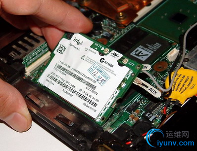

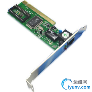

  网卡可以插在电脑的主板扩展槽中或集中在主板上,还有通过USB接口连接的无线网卡。
  台式机网卡,又属于PCI-E网卡                              笔记本网卡

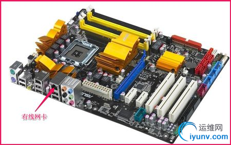

  无线网卡                                   有线网卡,这也属于主板集成网卡
  由于目前的网络有ATM网、令牌环网和以太网之分,它们分别采用各自的网卡,所以网卡也有ATM网卡、令牌环网和以太网之分。
  按照连接器接口的不同,分BNC接头网卡、RJ-45接头网卡。
  按照主板插槽的不同,分PCI-E网卡、PCI网卡、USB网卡以及主板集成网卡。
  按照网卡的工作对象的不同,分服务器专用卡、普通工作站网卡、笔记本电脑专用网卡(PCMCIA卡专为笔记本电脑专门设计的网卡)、无线网卡。

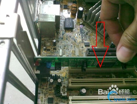

如何安装台式机网卡
  电脑使用一般都需要能上网,而上网就必须要有网卡。现在一般的电脑主板都会有内置网卡,但如果内置网卡损坏了,就需要外插一张网卡,网线接到此网卡才能正常使用,下面介绍如何安装网卡。
  参考 : http://jingyan.baidu.com/article/0bc808fc9fc0f61bd485b983.html

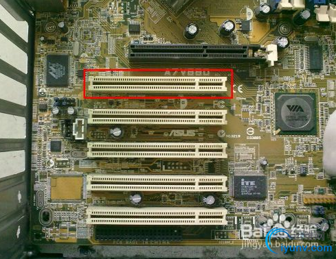

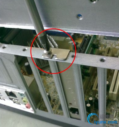

  步骤一:首先打开电脑主机箱,我们会看到主机箱里的PCI插槽,注意插槽上的缺口与网卡上的缺口吻不吻合。
  步骤二:在网卡插入PCI插槽前,应注意网卡铁片避免刮到主板。
  步骤三:此时可以把网卡压入PCI插槽,直到金属针脚完全插入。
  步骤四:然后在网卡铁片上方螺丝孔与主机箱对接上,拧上螺丝让其网卡变得更稳固。

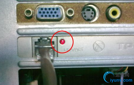

  步骤五:最后我们来测试网卡是否与主板连接上。我们用一根能上网的网线插上该网卡的RJ45接口上,正常下网卡指示灯会闪亮起来。
  注意:安装完网卡不一定就能连接上网,因为有些网卡需要安装网卡驱动才能上网。因此还需安装对应型号的网卡驱动。

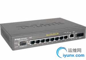

  3、交换机
  交换机的基本概念
  当初开发LAN网桥的基本目的是在距离和站的数量上对LAN进行延伸。随着能以线速操作的高端口密度网桥的出现,出现了新型的LAN:“交换式LAN”。交换式LAN是传统共享带宽LAN的一种替代产品。从结构化布线环境中部署的产品来看,唯一明显的区别是集线器是交换式的(网桥),而不是共享式的(中继器)。然而,使用共享式LAN或交换式LAN,网络的运行方式变化很大。另外,交换式LAN给用户提供了共享式不能使用的一些配置。而这些都是有代价的。
  这些年来,随着连接设备硬件技术的提高,已经很难再把集线器、交换机、路由器和网桥相互之间的界限划分得很清楚了。交换机这种设备可以把一个网络从逻辑上划分成几个较小的段。不像属于OSI模型第一层的集线器,交换机属于OSI模型的数据链路层(第二层),并且,它还能够解析出MAC地址信息。从这个意义上讲,交换机与网桥相似。但事实上,它相当于多个网桥。
  交换机的所有端口都使用指定的带宽。事实证明了这种方式确实比网桥的性价比要高一些。交换机的每一个端口都扮演一个网桥的角色,而且每一个连接到交换机上的设备都可以享有它们自己的专用信道。

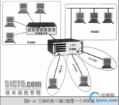

  隔离冲突域
  在共享式以太网LAN中,使用CSMA/CD MAC算法来仲裁共享信道的使用。如果两个或更多站的队列中同时有帧在等待发送,那么它们将发生冲突( collision )。一组竞争信道访问的站称为冲突域。如图6-16所示,同一个冲突域中的站竞争信道,便导致了冲突和后退( backoff )。不同冲突域的站不会竞争公共信道,所以它们不会产生冲突。
在交换式LAN中,交换机端口就是该端口上的冲突域终点。如果一个端口连接一个共享式LAN,那么在该端口的所有站间将产生冲突,而该端口的站和交换机其他端口的站之间将不会产生冲突。如果每个端口只有一个端站,那么在任何一对端站间都不会有冲突。
  因此,交换机隔离了每个端口的冲突域。

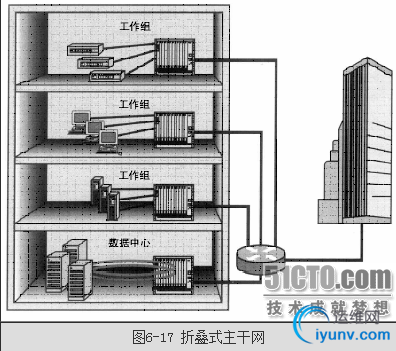

  交换式集线器可以用于对传统共享式LAN分段( segment ),如图6-17所示。以这种方式使用的交换机提供了一种折叠式主干网(collapsed backbone) 。虽然用于折叠式主干网的交换机性能必须很高,但是使用的模型仍然是原始、传统的LAN分段模型。

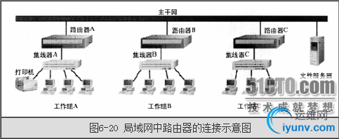

由于它的可定制性,安装路由器并非易事。一般而言,技术人员或工程师必须对路由技术非常熟悉才能知道如何放置和设置路由器方可发挥出其最好的效能。图6-20示出了关于路由器在网络中是如何连接的一些思路,尽管这个例子有些过于简单了。第7章将讲述用于广域网中的路由器的有关知识。如果打算设计一个专用网络或配置路由器,就应该对路由器技术研究得更深入一些。
  在图6-20所示的设计中,如果工作组C中的工作站想使用工作组A的打印机,就要创建一个包含工作组A中的打印机地址的连接。然后才能把数据包传送到集线器C。当路由器C接收到传输的数据后,在解析第三层数据时,路由器C就会暂存这个数据包。一旦发现数据包要传向工作组A中的打印机,路由器C就会选择最优路径把数据包传送到工作组A中的打印机。在这个例子中,也许会把数据包直接传向路由器A。在它转发该数据包前,路由器就增加该数据包尾部的中继次数。然后,路由器C就把数据包转发到路由器A,路由器A解析出数据包的目标地址后再把它转发至集线器A。再由集线器A向工作组A中的所有用户传播此次传输,直到打印机A响应为止。

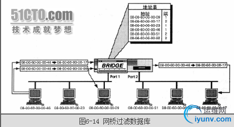

  网桥这种设备看上去有点像中继器。它具有单个的输入端口和输出端口。如图6-13所示。它与中继器的不同之处就在于它能够解析它收发的数据。网桥属于OSI模型的数据链路层;数据链路层能够进行流控制、纠错处理以及地址分配。网桥能够解析它所接受的帧,并能指导如何把数据传送到目的地。特别是它能够读取目标地址信息(MAC),并决定是否向网络的其他段转发(重发)数据包,而且,如果数据包的目标地址与源地址位于同一段,就可以把它过滤掉。当节点通过网桥传输数据时,网桥就会根据已知的MAC地址和它们在网络中的位置建立过滤数据库(也就是人们熟知的转发表)。网桥利用过滤数据库来决定是转发数据包还是把它过滤掉。
  以图6-14的情况为例子来描述网桥的工作原理,以下几点需要注意:
(1)桥连接了多个不同的LAN网段(图6-14中,为简单起见只画了两个LAN,但在结构上一个网桥连接的LAN的数量并没有限制)。
(2)每个站有一个全局唯一的48位单播地址。这是很重要的;网桥的正常运行依赖于链路层全局唯一地址。
(3)网桥与每个相连的LAN的连接处都有一个端口或接口。
(4)网桥内部有一个网桥端口与所有站相对应的地址映射表;即网桥知道到达每个站要经过的端口。
(5)网桥工作于混杂模式(Promiscuous mode)。即它接收其每个端口到来的每一个帧,而不管帧的目的地址(目标站)。典型的端站只接收那些目的地址与自己的地址相同的帧。相反,网桥不管目的地址指向何方,接收所有的帧。
当一个端口接收到帧后,网桥检查该帧的目的地址,然后查找地址表,确定与该地址对应的端口。如果收到帧的端口正是帧目的地址所在的端口,那么网桥就会丢弃这个帧。因为可以认定通过正常的LAN传输机制,目标机已经接收过这个帧。例如,网桥在1号端口收到了一个从08-00-60-00-00-46站发往08-00-60-00-00-09的帧。由于地址表显示08-00-60-00-00-09这个站在端口1上,并且这一帧正是端口1接收的,所以网桥会把这个帧丢弃。如果站08-00-60-00-00-46接着向08-00-60-00-00-17发送一帧,网桥会从端口1接收这一帧(因为网桥处于混杂模式,它接收所有帧),并在地址表中查看站
08-00-60-00-00-17。地址表说明目的地址是在端口2上。为了使目标站正确地收到该帧,网桥必须把这一帧转发到端口2。
  在帧的转发过程中注意以下几点:
(1)当通过某个端口向所LAN上其他有关的站发送帧时,网桥没有任何特权。它必须按照端口正常的介质访问控制(MAC)规定来工作。这就意味着网桥在以太网端口上必须延迟发送、检测冲突、后退等,就像其他以太网设备一样。
(2)在输出端口转发帧时,可能出现长时间的延迟。这称为网桥传送延迟。如果一个输出端口阻塞了,帧有可能在网桥内部队列中等待发送。在最坏的情况下,网桥输出队列可能饱和,那么就会导致网桥由于缺少缓冲区而丢弃帧
(3)当网桥转发帧时,转发帧的源地址是该帧最初发送者的地址(在这个例子中是08-00-60 -00-00-46),而不是网桥自己的地址。实际上对于转发工作,网桥没有也不需要自己的地址。无论帧的目的地址是什么,网桥都接收下来并把它们以最初发送者的地址转发出去,它从不把自己的地址加入到转发的帧中。
(4)端站意识不到网桥的存在。发送者不知道也不需要知道某个网桥在为它转发帧。接收站把所有的帧都看作是如同发送者和接收者在同一个LAN网段上的帧一样(同样的地址,同样的数据)。因此,网桥是透明的。端站不需要修改设备驱动程序或增加特殊软件就可以使用网桥。
注:网桥的正常工作依赖于使用全局唯一地址。如果在同一个网段上有两个或更多的站使用了相同的地址,那么地址表就可能会有二义性,网桥也就不能作出正确的转发决定。
  如果网桥当前还不知道站发送帧的目的地址(例如,08-00-60-00-00-46向08-00-60-00-00-2c发送帧),网桥在地址表中找不到该目的地址与端口,它便会向除接收该帧之外的所有端口转发此帧。这称为扩散( flooding )或泛洪。扩散使网桥可以与未知的(即在地址表中不存在的)站通信。除了不必要地占用了输出端口的LAN带宽以外,帧扩散并没有坏处。如果站真的存在(但此时尚不知道),扩散保证通信能正常进行。与此类似,如果一个站向组播地址发送帧,网桥会向除接收此帧的端口以外的所有端口转发它。这是因为网桥不能确定哪些站正在监听某个组播地址,所以它不应该把帧的转发限制到一个特定的输出端口上。
通过记录接收帧的源地址,可以动态地建立地址表。当网桥接收到一个帧后,它在表中查找与发送站对应的项(由帧的源地址指明)。如果找到了,就会更新地址表中与该站相对应的端口,以反映在该端口上接收到了最新的帧。这使得网桥可以正确地映射从一个LAN网段转移到另一个网段的站。如果没有找到登记项,网桥会根据新发现的地址和接收它的端口地址新建一个新地址表项。经过一段时间,随着站不断地发送帧,网桥就会知道所有活动站的地址-端口对应关系。
因此,网桥有如下特点:
(1) 在混杂模式下工作。
(2) 有一个将全局唯一地址映射到网桥端口的地址表。
(3) 根据所接收帧的目的地址作出转发决定。
(4) 根据所接收帧的源地址建立和更新地址表。
(5) 当遇到未知的目的地址时,向每个端口(除接收此帧的端口外)转发该帧。
  注:网桥也使用一个时间计数器(aging timer)来清除在一定时间内没有发出帧的项,当遇到到组播目的地址时,向各个端口发送该帧(除接收此帧的端口外)。而且对端站是透明的(透明的意思是目的端并不知道也不需知道网桥的存在)。
  网桥并未与网络直接连接,但它可能已经知道了不同的端口都连接了那些工作站。这是因为,网桥在安装后,就促使网络对它所处理的每一个数据包进行解析,以发现其目标地址。一旦获得这些信息,它就会把目标节点的MAC地址和与其相关联的端口录入过滤数据库中。时间一长,它就会发现网络中的所有节点,并为每个节点在数据库中建立记录。因为网桥不能解析高层数据,如网络层数据,所以它们不能分辨不同的协议。它们以同样的速率和精确度转发AppleTalk、TCP/IP、IPX/SPX以及NetBIOS的帧。这样做也有很大的好处。由于并不关心数据所采用的协议,网桥的传输速率比传统的路由器更快,例如路由器关心所采用协议的信息(这将在后面的部分讲述)。但另一方面,由于网桥实际上还是解析了每个数据包,所以它所花费的数据传输时间比中继器和集线器的更长。网桥转发和过滤数据包的方法有几种。虽然讨论这些方法超出了本书的范围,你还是应该知道最常见的几种。大多数以太网采用的方法是所谓的透明网桥方式。大多数令牌环网采用的方法是源路由网桥方式。能够连接以太网和令牌环网的方法被称为中介网桥方式。
20世纪80年代早期,开发网桥是为了转发同类网络间传递的数据包。此后,网桥已经进化到了可以处理不同类型网络间传递的数据包。尽管更高级的路由器和交换机取代了很多网桥,但它们仍然非常适合某些场合。这包括:有些网络需要利用网桥过滤传向各种不同节点的数据以提高网络性能。这些节点因此而能用更少的时间和资源侦听数据,并且指不指定这些资源都无所谓。另外,网桥还可以检测出并丢弃出现问题的数据包,这些数据包可能会造成网络拥塞。也许,最重要的是网桥能够突破原来的最大传输距离的限制从而可以方便地扩充网络。
注1:独立式网桥流行于2 0世纪8 0年代和9 0年代早期,但随着先进的交换技术和路由技术的发展,网桥技术已经远远地落伍了。一般来说,现在很难再见到把网桥作为一种独立设备了。然而,理解网桥的概念对于我们理解交换机的工作原理是非常必要的。下一节里将会学习关于交换机的更多的知识
注2:网桥是可以隔离冲突域,但不能隔离广播域,也就是广播包信息可以直接跨越网桥进行传输到另一个物理网段的。
   参考:http://book.51cto.com/art/200706/49417.htm
