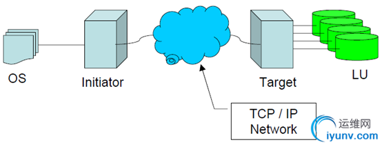

  iSCSI架构依然遵循典型的SCSI模式:
  随着光纤通道的发明,initiator和target之间的SCSI线缆已被光纤线缆所代替。
  现在随着iSCSI的出现光纤线缆又被价格低廉的网线和TCP/IP网络所替代。
  虽然现有的光纤存储网络具有高吞吐量的优势,与其他厂商之间的互通性仍是一个短板。而基于成熟的TCP/IP协议的iSCSI网络,不仅免于互通性限制而且在安全性等方面具备优势。同时,由于千兆以太网的增量部署,iSCSI的吞吐量也会随之增加,与光线通道匹敌甚至超越光线通道。

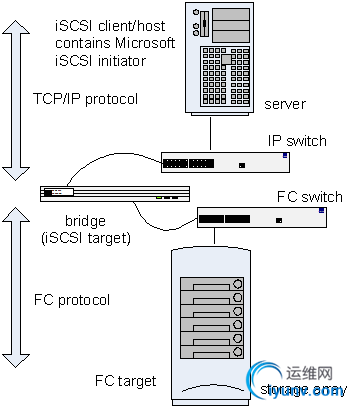

  本机与异构IP SAN:
  iSCSI initiator与iSCSI target之间的关系如图1所示。
  本例中,iSCSI initiator(或client)是主机服务器,而iSCSI target是存储阵列。此拓扑称为本机iSCSI SAN,它包含在TCP/IP上传输SCSI协议的整个组件。
  与之相反,异构IP SAN,如下图所示,包含在TCP/IP与光纤交换结构传输SCSI的组件。
  为了实现这一点,需要在IP与光纤通道之间安装连接桥或网关设备。连接桥用于TCP/IP与光纤通道之间的协议转换。
  因此iSCSI主机将存储看做iSCSI target。直接连接光纤通道target的服务器必须包含HBA而不是iSCSI主机的网络适配卡。iSCSI主机可使用NIC或HBA。

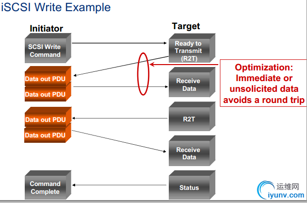

  iSCSI 会话建立于一个initiator与一个target之间,一个会话允许多个TCP连接,并且支持跨连接的错误恢复。大多数通信还是建立在SCSI基础之上的,例如,使用R2T进行流量控制。
  iSCSI添加于SCSI之上的有:立即和主动的数据传输以避免往返通信;连接建立阶段添加登录环节,这是基于文本的参数协商。

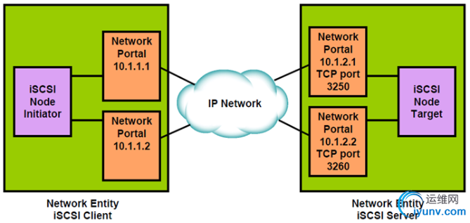

  iSCSI有两大主要网络组件。
  第一个是网络团体,网络团体表现为可通过IP网络访问的一个驱动或者网关。一个网络团体必须有一个或者多个网络入口,每一个都可以使用,通过IP网络访问到一些iSCSI节点包含在网络团体中。
  第二个是网络入口,网络入口是一个网络团队的组件,有一个TCP/IP的网络地址可以使用给一个iSCSI节点,在一个ISCSI会话中提供连接。一个网络入口在启动设备中间被识别为一个IP地址。一个网络入口在目标设备被识别为一个IP地址+监听端口。
  iSCSI支持同一会话中的多个连接。在一些实现中也可以做到同一会话中跨网络端口组合连接。端口组定义了一个iSCSI节点内的一系列网络端口,提供跨越端口的会话连接支持。
