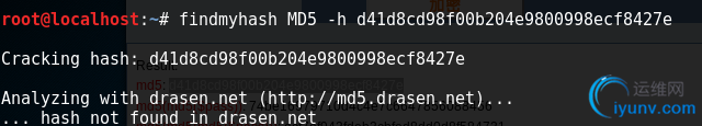

Findmyhash
  在线哈希破解工具,借助在线破解哈希网站的借口制作的工具。并不如国内的cmd5好用

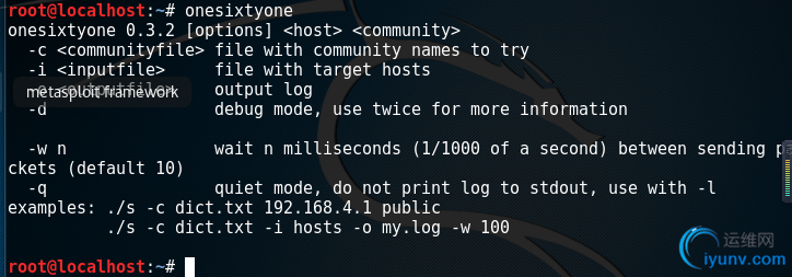

onesixtyone
  onesixtyone是一个snmp扫描工具,用于找出设备上的SNMP Comunity字串,扫描速度非常快。

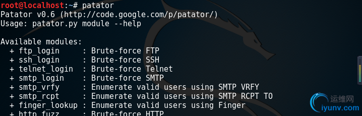

Patator
  Patator是一款Python编写的多服务破解工具,如枚举一个服务用户名密码。
  Patator ssh_login host=127.0.0.1 user=root password=FILE0 0=pass.txt -x ignore:mesg='Authenticaton failed.'

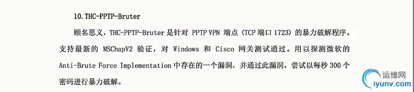

THC-PPTP-Bruter

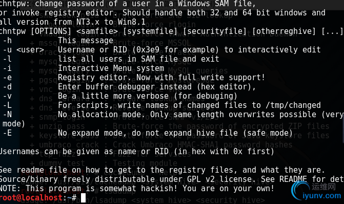

Chntpw
  用来修改Window SAM文件实现系统密码修改、清除,亦可在kali作为启动盘时作删除密码的的用途。

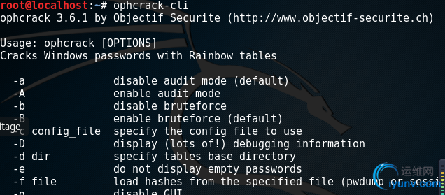

Ophcrack
  彩虹表(是一个用于加密散列函数逆运算的预先计算好的表)Windows密码哈希破解工具,对应有命令行版的ophcrack-cli

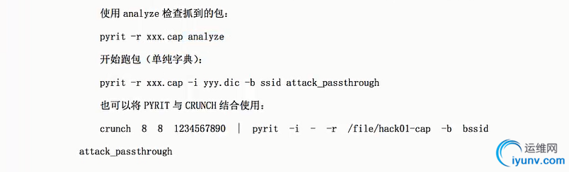

pyrit
  是一款无线网络密码破解工具,借助GPU加速,可以让WPA2密码破解更效率。

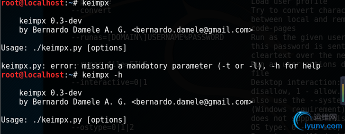

Keimpx
  一款Python编写的哈希传递工具,通过已有哈希信息get一个后门shell。
  使用PWDUMP7抓取哈希,将文件保存至根目录,使用keimpx的-c参数作为文件凭据
  检测到Adminstrator可以进行哈希传递攻击,是否获得shell。
  得到shell的端口号,如2090,可以nc 2090获得shell。
