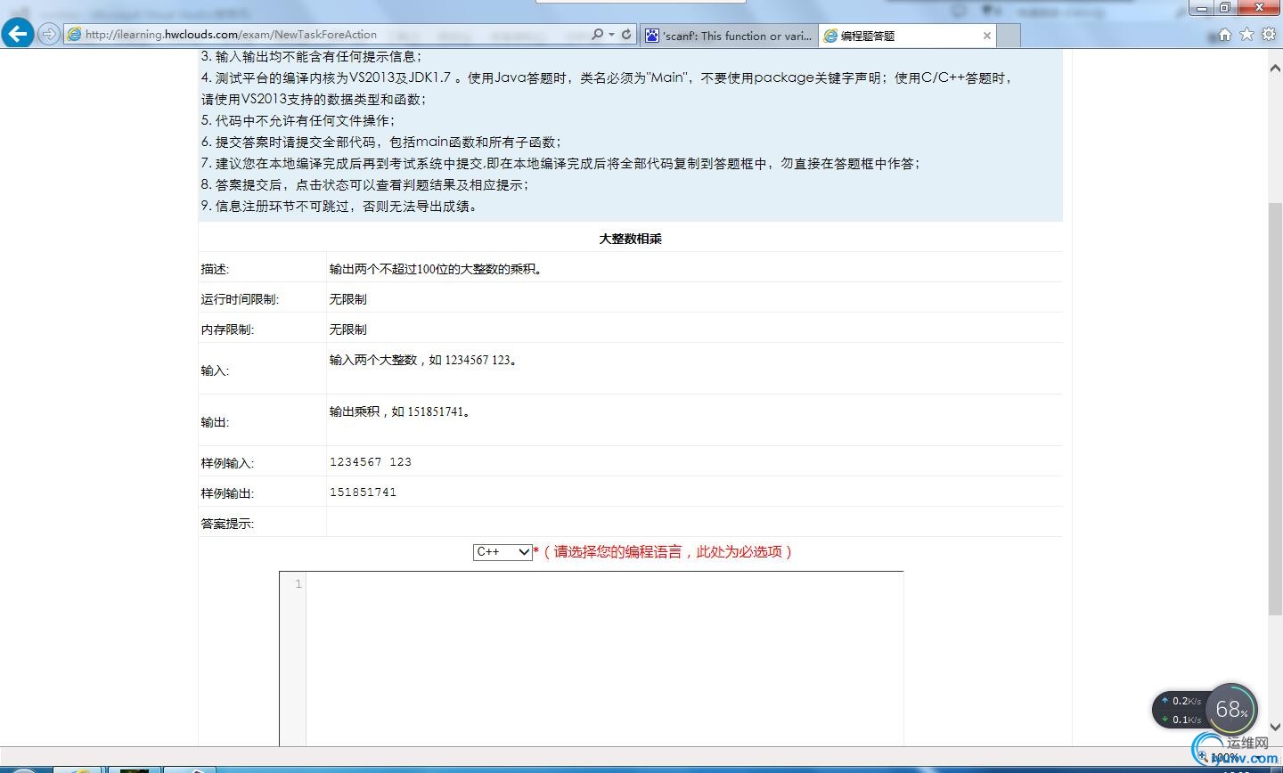

题目描述:输出两个不超过100位的大整数的乘积。
输入:输入两个大整数,如1234567 123
输出:输出乘积,如:151851741
样例输入:1234567 123
样例输出:151851741
  注意:在oj上不能直接套用我的代码,需要将无关的输出去除才行
