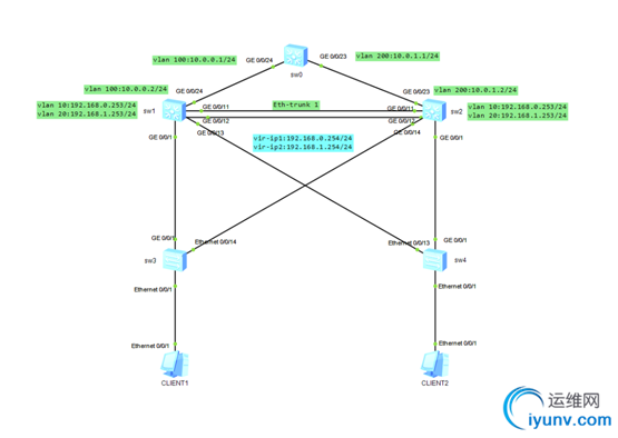

  • 拓扑图
  • IP地址规划表

  • MSTP简介
  MSTP(多生成树协议)是在STP的基础上发展而来的,用于在局域网中消除数据链路层的物理环路,作为一种二层协议,MSTP通过选择性的阻塞网络中的冗余链路来消除二层环路,将环路网络结构修剪无环路的树型网络结构,从而防止在环路网络中不断增生和无限循环,避免设备由于重复接收相同报文造成报文处理能力的下降;同时,它还具备链路备份的能力。与STP相比,MSTP可以实现网络拓扑的快速收敛,也能使不同VLAN的流量沿各自的路径转发,从而为冗余链路提供了更好的负载分担机制。
  • VRRP简介
  VRRP用来为网关设备提供冗余备份。VRRP将可以承担网关功能的一组设备加入到备份组中,形成一台虚拟路由器,局域网内的主机将此虚拟路由器设置为缺省网关。VRRP根据优先级从备份组中选举一台网关设备作为Master,负责转发局域网内主机与外部通信的流量,其他网关设备作为Backup。当Master出现故障后,VRRP重新选举新的Master,保证流量转发不会中断。
  • 配置脚本说明

  [SW4-Ethernet0/0/13]port trunk allow-pass vlan 2 to 4094
  //允许所有VLAN通过
  [SW4-Ethernet0/0/13]qu
  //退出Eth0/0/13的接口模式
  [SW4]iinterface GigabitEthernet0/0/1
  //进入到GE0/0/1的接口配置模式
  [SW4-GigabitEthernet 0/0/1]port link-type trunk
  //配置GE0/0/1的接口模式为trunk
  [SW4-GigabitEthernet 0/0/1]port trunk allow-pass vlan 2 to 4094
  //允许所有VLAN通过
  [SW4-GigabitEthernet 0/0/1]qu
  //退出GE0/0/1的接口配置模式
  【MSTP】
  [SW4]stp region-configuration
  //进入到STP配置模式
  //进入到stp配置模式
  [SW4-mst-region] region-name vrrp
  //配置MSTP名称
  [SW4-mst-region]instance 1 vlan 10
  //将VLAN10映射到实例1
  [SW4-mst-region]instance 2 vlan 20
  //将VLAN20映射到实例2
  [SW4-mst-region]active region-configuration
  //激活区域配置
  [SW4-mst-region]qu
  //退出MSTP配置模式
  [SW4]qu
  //退出特权模式
  <SW4>sa
  //保存配置
  • 总结
  MSTP+VRRP配置步骤
  1、配置交换机路由器的基本配置,例如接口信息、主机名等
  2、配置交换机互连链路为trunk
  3、配置主VRRP ID、虚拟IP、优先级,然后设置备VRRP的虚拟IP、优先级(此处的优先级一定要比主设备的低)
  4、配置MSTP,进入MSTP配置接口、配置name、实例映射、激活,退出后设置主备
  5、配置完成
