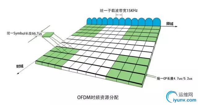

  我们来看下OFDM的时频资源分配方式(如图2),在频域子载波带宽是固定的15KHz(7.5KHz仅用于MBSFN),而子载波带宽确定之后,其时域Symbol的长度、CP长度等也就基本确定啦。
  图2 OFDM的时频资源分配方式
