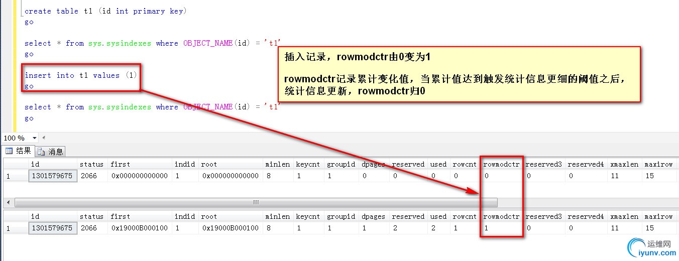

  首先说一个老掉牙的话题,统计信息的更新阈值:
1,表格从没有数据变成有大于等于1条数据。
2,对于数据量小于500行的表格,当统计信息的第一个字段数据累计变化量大于500以后。
3,对于数据量大于500行的表格,当统计信息的第一个字段数据累计变化量大于500 + (20%×表格数据总量)以后。

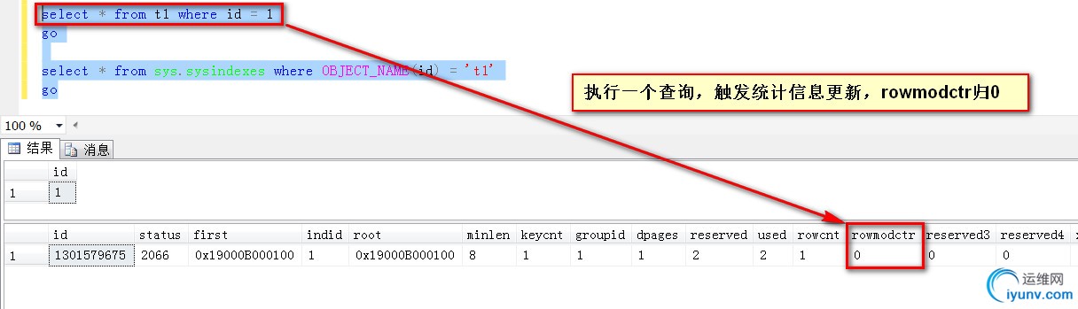

  做个查询,触发统计信息更新,rowmodct归0(继续累积直到下一个触发的阈值,触发更新之后再次归0)

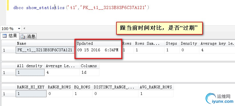

  关于统计信息“过期”的问题
  下面开始正文,网络上很多关于统计信息的文章,提到统计信息,很多都是统计信息过期的问题,然后跟新之后怎么怎么样
尤其在触发统计信息自动更新阈值的第三个区间:也就是说数据累计变化超过20%之后才能自动触发统计信息的更新
这一点对于大表来说通常影响是比较大的,比如1000W的表,变化超过20%也+500也就是200W+500行之后才触发统计信息更新,
这个阈值区间的自动触发阈值,绝大多数情况是不能接受的,于是对于统计信息的诊断就变成了是否“过期”
  判断统计信息是否过期,然后通过更新统计信息来促使执行计划更加准确地预估行数,这一点本无可厚非
但是,问题也就出在这里了:那么怎么更新统计信息?一成不变的做法是否可行,这才是问题的重点。

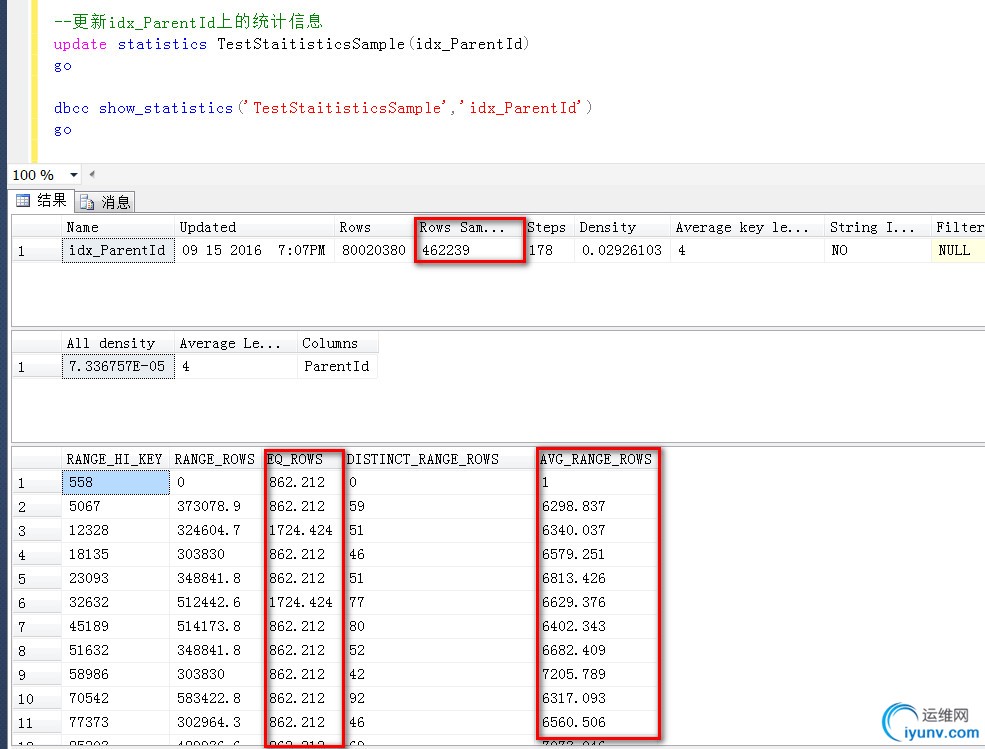

  默认方式更新统计信息(未指定采样密度)
  表里现在是8000W多一点记录,默认更新统计信息时取样行数是462239行,那么这个统计信息靠谱吗?
  上面说了,造数据的时候,我一个ParentId对应的是50行记录,这一点非常明确,他这里统计出来的多少?
  1,对于取样的RANG_HI_Key值,比如51632,预估了862.212行
  2,对于AVG_RANG_ROW,比如45189到51632之间的每个Id的数据对应的数据行,预估是6682.490行
  之前造数据的时候每个Id都是50行,这里的预估靠谱吗,这个误差是无法接受的,
  很多时候,对于大表,采用默认(未指定采样密度)的情况下,默认的采样密度并不足以准确地描述数据分布情况

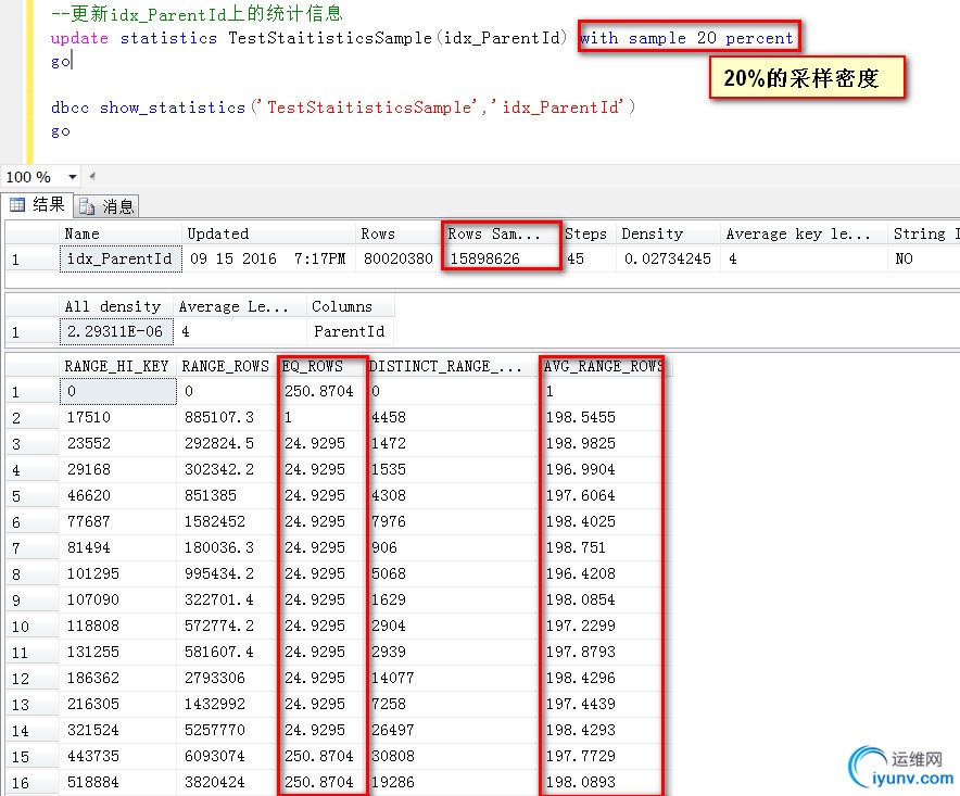

  指定一个采样密度的方式更新统计信息(20%采样)
  这一次用20%的采样密度,可以看到取样的行数是15898626行
  1,对于取样的RANG_HI_Key值,比如216305,他给我预估了24.9295行
  2,对于AVG_RANG_ROW,比如186302到216305之间的每个Id的行数,预估是197.4439行
  观察比如上面默认的取样密度,这一次不管是RANG_HI_Key还是AVG_RANG_ROW得预估,都有不一个非常高的下降,开始趋于接近于真实的数据分布(每个Id有50行数据)
  整体上看,但是这个误差还是比较大的,如果继续提高采样密度,看看有什么变化?

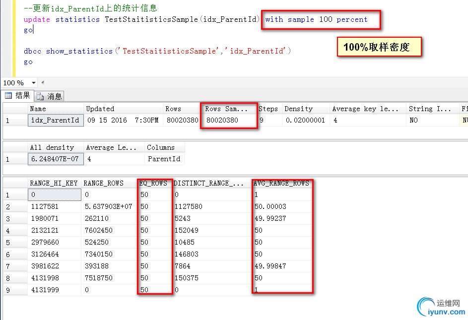

  指定一个采样密度的方式更新统计信息(100%采样)
  可以看到,取样行数等于总行数,也就是所谓的全部(100%)取样
  看一下预估结果:
  比如Id=3981622,预估是50行,3981622与4131988之间的Id的行数,预估为49.99874行,基本上等于真实数据分布
  这个就不做过多解释了,基本上跟真实值是一样的,只是AVG_RANG_ROW有一点非常非常小的误差。

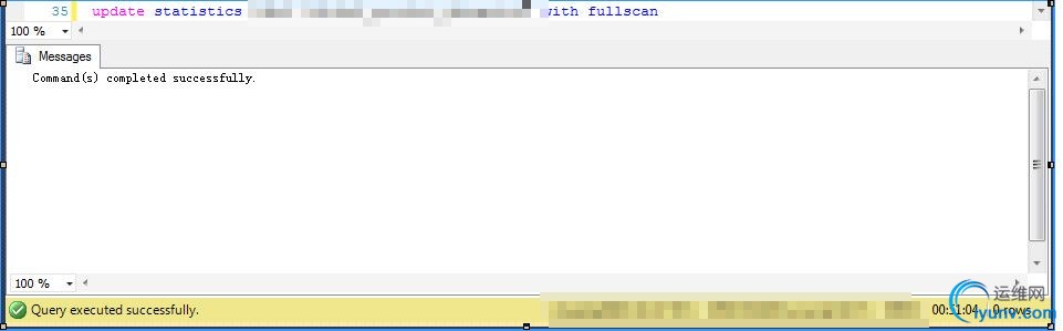

  对于大表,上亿的,甚至是十几亿的,你按照100%采样试一试?
  举个实际例子:
  我这里对一个稍微大一点的表做个全表统计信息的更新,测试环境,服务器没负载,存储是比普通的机械硬盘要强很多的SAN存储
  采用full scan,也就是100%采样的更新操作,看一下,仅仅这一样表的update statistic操作就花费了51分钟
  试想一下,对一个数百GB甚至数TB的库来说,你敢这么搞一下。

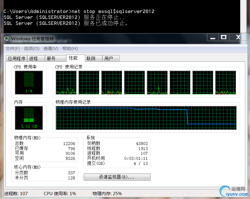

  扯一句,这个中秋节过的,折腾了大半天,话说做测试过程中电脑有开始有点卡,
  做完测试之后停掉SQLServer服务,瞬间内存释放了7个G,可见这些个操作还是比较耗内存的
