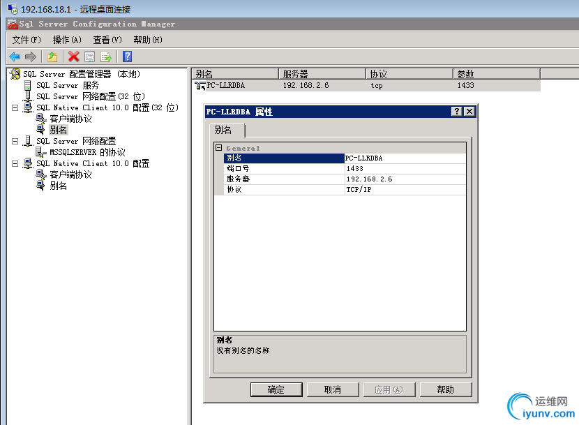

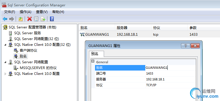

  首先在本机B配置连接服务器A的登陆别称:
  先在[开始],[所有程序]中打开[SQL Server配置管理器]:
  在[SQL Native Client 10.0配置(32位)]中的别名中配置,如图:
  这里的别名必须和服务器B的服务器名一致也就是GUANWANG1,实际的按照自己的名字改动;
  端口号是:1433
  服务器是对应的服务器机器的IP地址
  协议是TCP/IP
  同理,在下面的[SQL Native Client 10.0配置]中也一样配置下!
  然后在服务器A中也要配置访问本机B的别称,这一步不能少,否则后面本地订阅的时候会失败并报错,"进程无法连接到 Subscriber“PC-LLRDBA”。 "
  切记,这里是双向的,当初我查了好久才想起来,服务端也要配置这个......
  具体的方法同上:注意别名是本机B的服务名PC-LLRDBA, IP是本机的IP,实在不知道在cmd下config一下就有了!

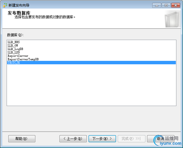

  在[复制],[本地发布]中右键新建发布
  选择你要发布的数据库

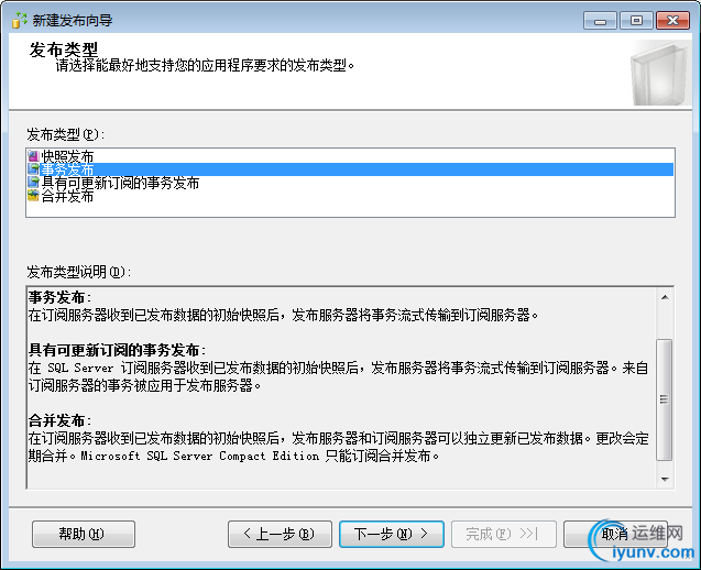

  选择发布类型:(具体选哪种,自己百度下各种的差异),我这里选事务发布

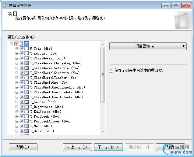

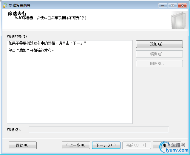

  可以选择发布的对象(表,存储过程,视图等等),也可以选择部分内容,点开勾选就行了
  如果没有特别筛选的,就直接下一步(比如说我只要同步Order表中2014年以后的数据,那么你可以点添加,增加筛选条件)

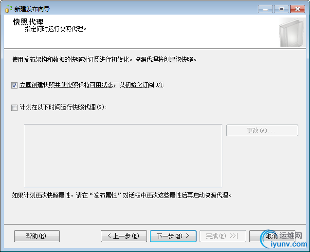

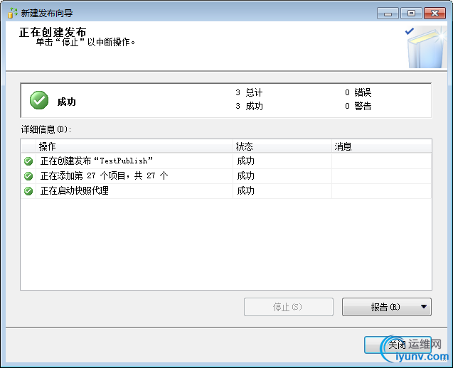

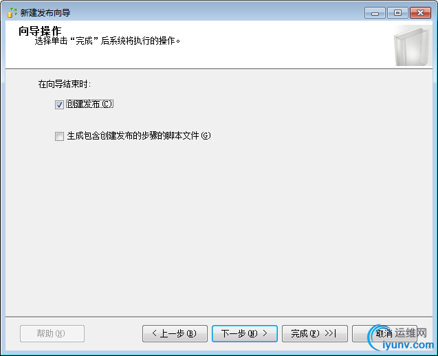

  选择立即xxx,继续下一步

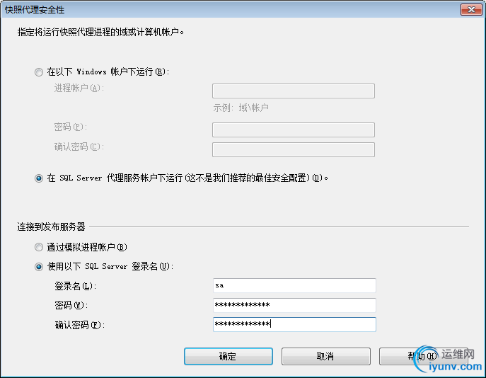

  输入发布服务器的sa账户登陆密码就行了
  OK,到此发布完成,你可以刷新后查看:

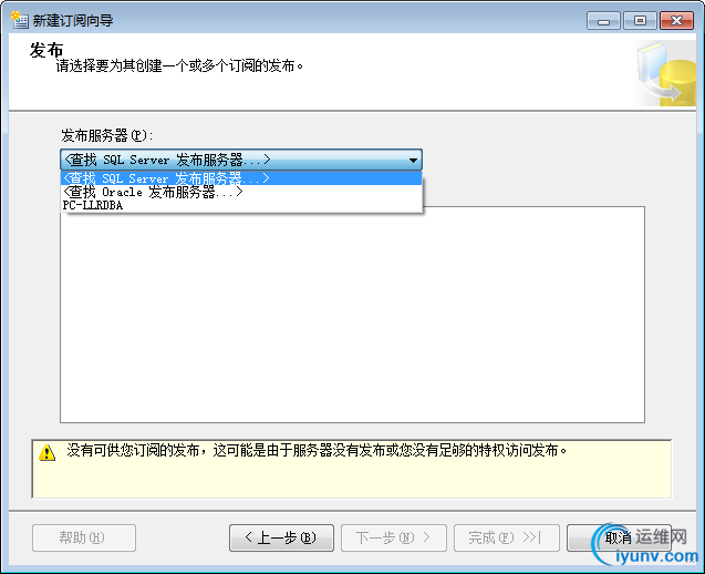

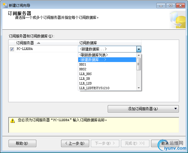

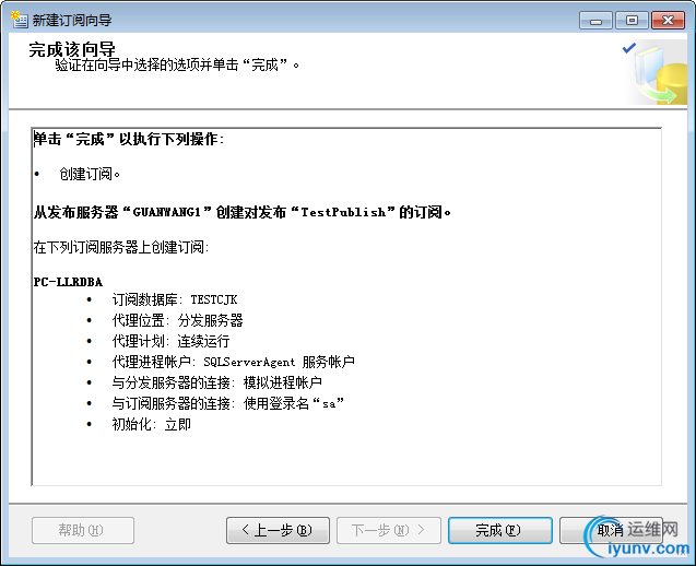

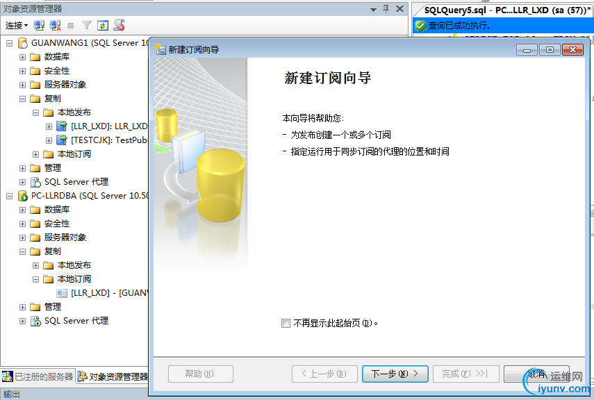

  这里选择查找SQL Server发布服务器
  选中需要的订阅的数据库发布:

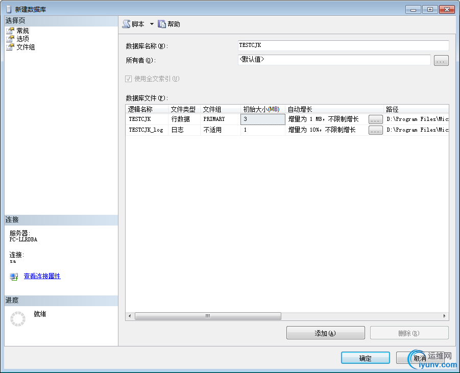

  在本地新建一个同名的数据库:
  点击与订阅服务器的连接下面的按钮

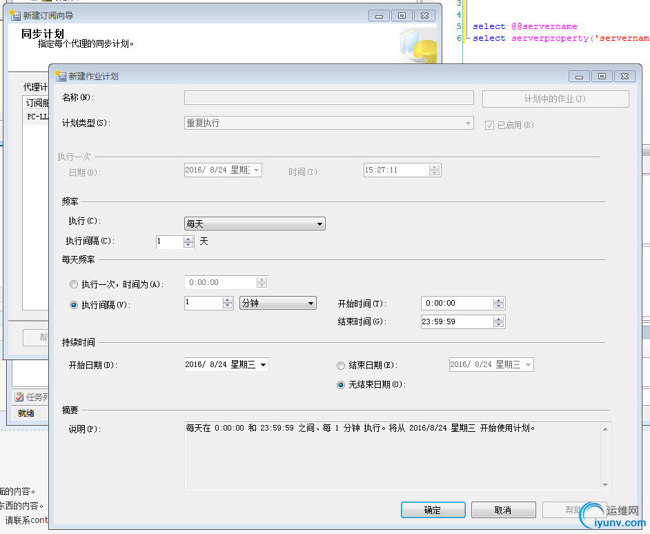

  选择定义计划:
  订阅就完成,然后刷新查看内容:

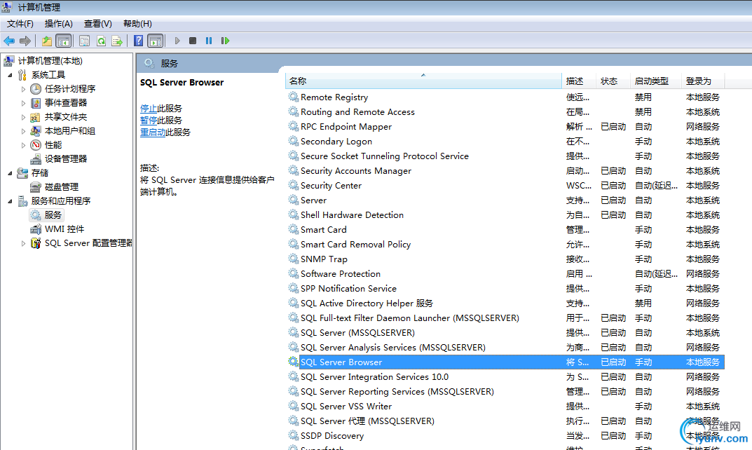

  3:>>对应的服务要开启Sql Server Browser和Sql Server 代理(MSSQLSERVER)
  这三个都检查无误了,基本上就搞定了吧!

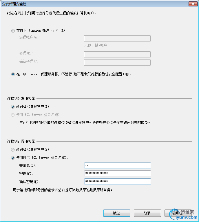

  还有一种报错是:"对路径"XXXXX"访问被拒绝或者没有访问路径"xxx"的权限"等,这个错误一般是用户的权限不够导致的,解决方法如下:
  使用SQL Server发布数据库快照的配置中,如果你选择了使用SQL Server代理,而SQL Server代理服务使用的登陆身份不具有对存放快照文件位置的读写权限时,就会出现该错误。
  解决的方法是可以修改SQL Server代理服务的登录身份,具体做法为:程序->Sql Server Configuration Manager->在左边栏选择”SQL Server服务“->在右侧面板中"SQL Server 代理”一行上右击,选择“属性”,在弹出的对话框中选择"内置账户“->LocalSystem即可。
