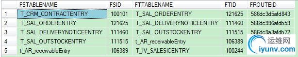

  最近工作中遇到了一个问题,需要根据保存的流程数据,构建流程图。数据库中保存的流程数据是树形结构的,表结构及数据如下图:
  仔细观察表结构,会发现其树形结构的特点:
  • FFIRSTNODE:标记是否为根节点
  • FSTABLENAME:标记来源单据名称
  • FSID:标记来源单据分录ID
  • FTTABLENAME :标记目标单据名称
  • FTID:标记目标单据分录ID
  图中的流程为:
销售合同-->销售订单-->发货通知单-->销售出库单

  根据官网示例我们很简单就可以写出CTE语句应用于我们的应用场景:
WITH TEST_CTE
AS
SELECT TBIE.FSTABLENAME,TBIE.FSID,TBIE.FTTABLENAME,TBIE.FTID,TBIE.FROUTEID FROM T_BF_INSTANCEENTRY TBIE
WHERE TBIE.FTTABLENAME = 'T_SAL_ORDERENTRY' AND TBIE.FTID = 121625
UNION ALL
SELECT CTBIE.FSTABLENAME,CTBIE.FSID,CTBIE.FTTABLENAME,CTBIE.FTID,CTBIE.FROUTEID  FROM T_BF_INSTANCEENTRY CTBIE
INNER JOIN TEST_CTE CTE ON CTBIE.FSID=CTE.FTID AND CTBIE.FSTABLENAME = CTE.FTTABLENAME
SELECT * FROM TEST_CTE
--限制递归次数
OPTION(MAXRECURSION 10)
  在查询中我们指定条件参数WHERE TBIE.FTTABLENAME = 'T_SAL_ORDERENTRY' AND TBIE.FTID = 121625,即可查询到指定节点的完整流程数据。
其中在与公用表TEST_CTE进行关联时,我指定了两个条件CTBIE.FSID=CTE.FTID AND CTBIE.FSTABLENAME = CTE.FTTABLENAME,因为不同类型的单据各有一套自增的ID,直接用ID进行关联迭代不可行。

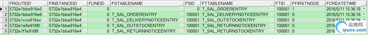

SELECT * FROM T_BF_INSTANCEENTRY
START WITH (FTID=100501 AND FTTABLENAME = 'T_SAL_ORDERENTRY')
CONNECT BY  FSID= PRIOR FTID AND FSTABLENAME =PRIOR FTTABLENAME
  该流程为:销售订单-->发货通知单-->销售出库单-->退货通知单-->销售退货单
其中在指定连接条件时,我指定了两个条件FSID= PRIOR FTID AND FSTABLENAME =PRIOR FTTABLENAME,因为不同类型的单据各有一套自增的ID,直接用ID进行关联迭代不可行。

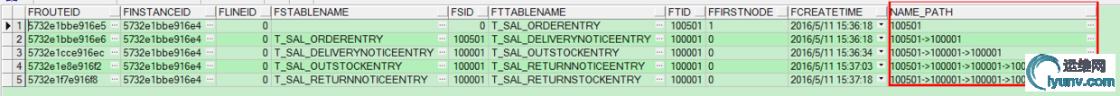

SELECT TBIE.*, SUBSTR(SYS_CONNECT_BY_PATH(FTID,'->'),3)  NAME_PATH FROM T_BF_INSTANCEENTRY TBIE
  基于上个查询,增加了一列SUBSTR(SYS_CONNECT_BY_PATH(FTID,'->'),3)  NAME_PATH用来拼接递归路径。
