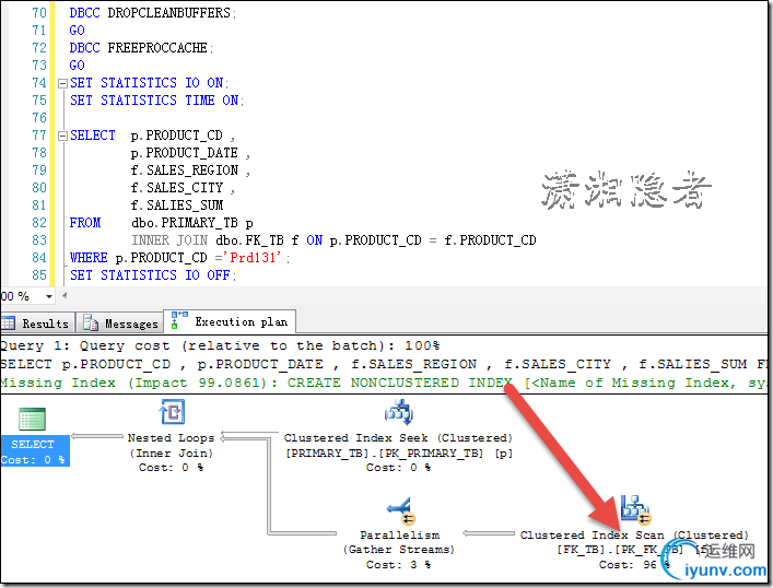

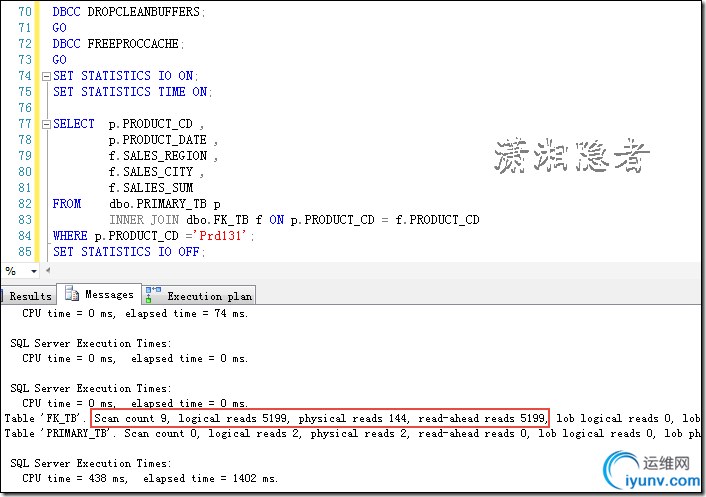

DBCC DROPCLEANBUFFERS;GODBCC FREEPROCCACHE;GOSET STATISTICS IO ON;SET STATISTICS TIME ON; SELECT  p.PRODUCT_CD ,        p.PRODUCT_DATE ,        f.SALES_REGION ,        f.SALES_CITY ,        f.SALIES_SUMFROM    dbo.PRIMARY_TB p        INNER JOIN dbo.FK_TB f ON p.PRODUCT_CD = f.PRODUCT_CDWHERE p.PRODUCT_CD ='Prd131';SET STATISTICS IO OFF;SET STATISTICS TIME OFF;
  如下截图所示,如果外键字段缺少索引,这两个表关联查询时,子表就会走扫描(此处测试是聚集索引扫描),如果子表非常大(例如此处案例所示),IO开销就比较大。

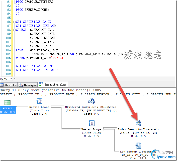

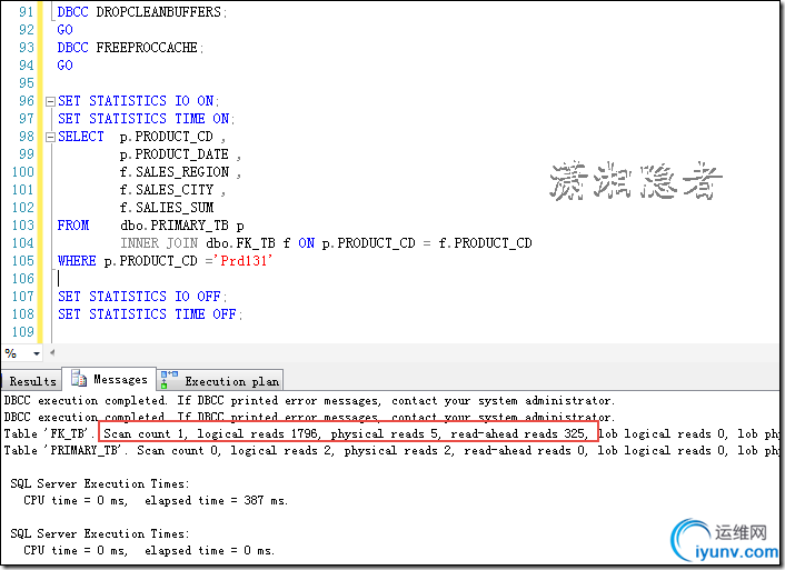

CREATE INDEX IDX_FK_TB ON dbo.FK_TB(PRODUCT_CD); DBCC DROPCLEANBUFFERS;GODBCC FREEPROCCACHE;GO SET STATISTICS IO ON;SET STATISTICS TIME ON;SELECT  p.PRODUCT_CD ,        p.PRODUCT_DATE ,        f.SALES_REGION ,        f.SALES_CITY ,        f.SALIES_SUMFROM    dbo.PRIMARY_TB p        INNER JOIN dbo.FK_TB f ON p.PRODUCT_CD = f.PRODUCT_CDWHERE p.PRODUCT_CD ='Prd131' SET STATISTICS IO OFF;SET STATISTICS TIME OFF;
  你会发现执行计划从原来的聚集索引扫描(Clustered Index Scan)变成了索引查找(Index Seek),IO的减少也是非常明显的。因为这里仅仅是测试数据,复杂的生产环境,性能的提升有可能比这更加明显。

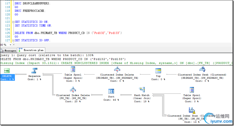

  2:如果外键约束为CASCADE(on update/delete)时,则当修改被引用行(referenced row)时,所有引用行(referencing rows )也必须修改(更新或级联删除)。外键列上的索引能减小锁的粒度和范围,从而提高效率和性能。如下所示:
    我们先看看缺少索引的情况。

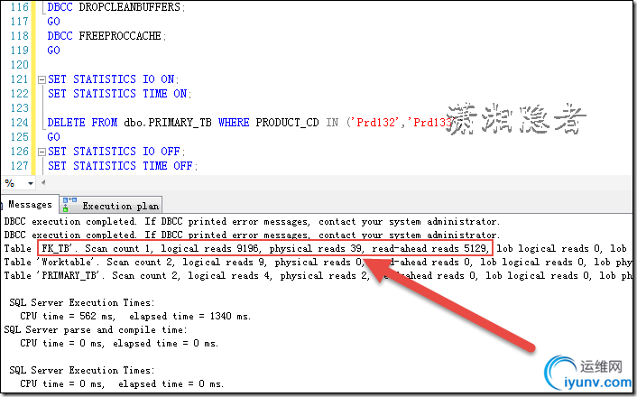

DROP INDEX IDX_FK_TB ON dbo.FK_TB;   DBCC DROPCLEANBUFFERS;GODBCC FREEPROCCACHE;GO SET STATISTICS IO ON;SET STATISTICS TIME ON; DELETE FROM dbo.PRIMARY_TB WHERE PRODUCT_CD IN ('Prd132','Prd133')GOSET STATISTICS IO OFF;SET STATISTICS TIME OFF;

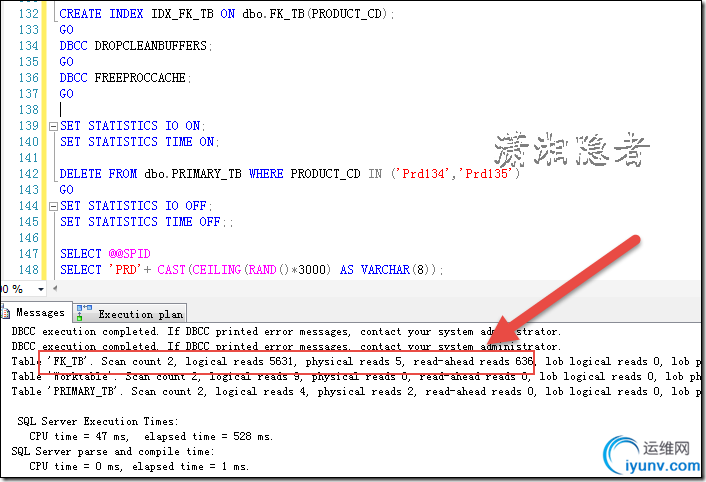

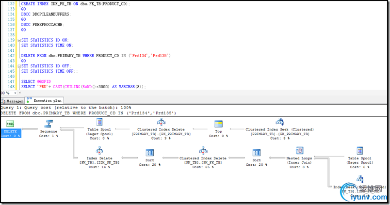

CREATE INDEX IDX_FK_TB ON dbo.FK_TB(PRODUCT_CD); GO DBCC DROPCLEANBUFFERS; GO DBCC FREEPROCCACHE; GO SET STATISTICS IO ON; SET STATISTICS TIME ON; DELETE FROM dbo.PRIMARY_TB WHERE PRODUCT_CD IN ('Prd134','Prd135') GO SET STATISTICS IO OFF; SET STATISTICS TIME OFF;
  3:如果外键关系为NO ACTION(on update/delete)时,那么被引用的行不能被删除,因为这个操作会导致引用行变成“孤立”。删除之前,数据库会为了有效地查找、定位行,外键列上创建索引也非常有帮助。
