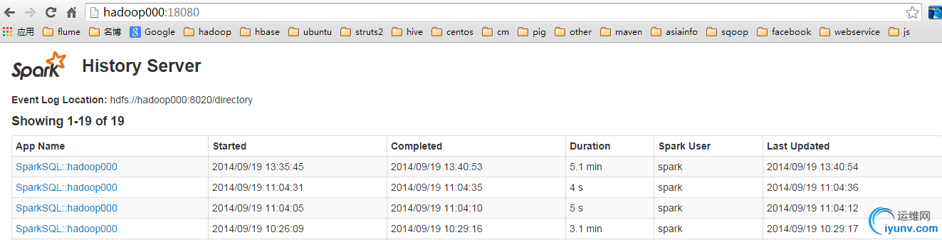

  启动完成之后可以通过WEBUI访问,默认端口是18080:http://hadoop000:18080
  默认界面列表信息是空的,下面截图是我跑了几次spark-sql测试后出现的。
