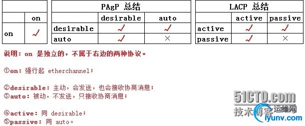

形成EtherChannel的模式总结: wKioL1Sg9bPQaUOzAAFburlwm8s748.jpg

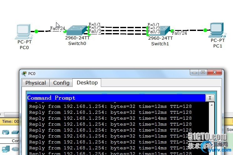

如图所示为实验拓扑

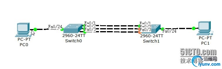

在刚开始拓扑建立时,我们把Swith0的Fa0/1,Fa0/2,Fa0/口与Switch1的Fa0/1,Fa0/2,Fa0/3口相接,此时,STP会自动阻断两个端口,以防止产生环路。
PC0的IP地址是192.168.1.1
PC1的IP地址是192.168.1.254
使用如下命令可查看详细状态
Switch1#show spanning-tree
wKiom1ShARajo9luAAKVOo-G2bs462.jpg 我们可以看到Fa0/2,Fa0/3端口状态是BLK(阻断)状态。

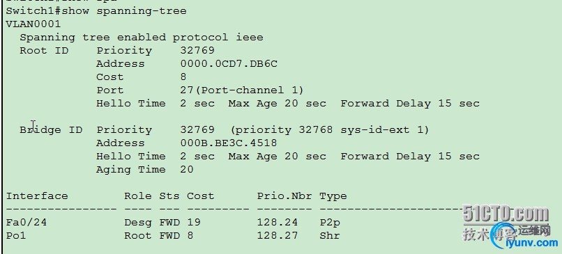

wKioL1ShA53TQRiAAAOetNaPngc351.jpg 我们再次查看STP情况,如下图:

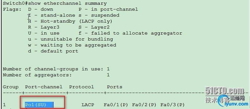

wKiom1ShA0SzPYVKAAJDCo9s5Iw939.jpg 根桥已经变成Po1,就是我们建立的Channel-Group 1 ,可以通过命令show etherchannel summary 查看,如图: wKioL1ShBILBdsE7AAITSaQVXAQ609.jpg
Po1(SU)中的Su表示状态可用,S表示第二层,U表示in use。

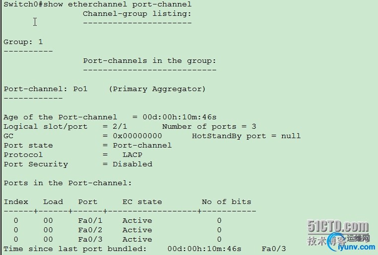

使用命令show etherchannel port-channel 可以查看etherchannel 中包含端口
