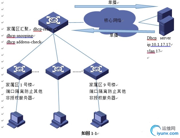

二  网络设计与配置计划
经过对dhcp工做原理的研究发现dhcp relay 到dhcp server 之间的通讯是单播发送,换言之就是dhcp relay 与dhcp server 之间只要保持路由可达relay就能中继dhcpdiscover等相关消息(如图1-1)。这为dhcp服务器的集中部署提供了必要条件,而且对后续的发展也是很有帮助。只要用户汇聚交换机支持dhcp relay功能以及dhcp-snooping功能服务器就能汇聚中的网段提供dhcp服务。

(1)服务器配置
1. dhcp可架设在闲置的hp服务器上采用linux系统,划入vlan 17内与cams服务器同属于一vlan,这样用户若能访问cams服务器那就一定能访问dhcp服务器。因为dhcp服务与cams是协同工作同一vlan也便于物理上进行区分。

(2)交换机配置#交换机版本不一样配置略有差别#
1 . [XXJSL-Huiju-S3628SI]dhcp enable ##开启dhcp服务##
2 .[XXJSL-Huiju-S3628SI]dhcp-server 1 ip 10.1.17.90 10.1.17.91 ##配置DHCP服务器组##
3 .[XXJSL-Huiju-S3628SI]interface Vlan-interface 6
  [XXJSL-Huiju-S3628SI-Vlan-interfaceX]dhcp-server  1 ##将需要提供DHCP服务的网段的接口加入与DHCP服务器组关联##
4 .[XXJSL-Huiju-S3628SI]dhcp-snooping  enable
  [XXJSL-Huiju-S3628SI-interface-X/X]dhcp-snooping  trust##保证服务器安全性,将链接服务器的口加入到trust区域进行授权,这样可以对非授权的dhcp服务器进行隔离##
5 .在接入交换机上配置dhcp-snooping (有些可能不支持)将上联到dhcp服务器的端口加入到trust区域。

启动DHCP-snooping,主要作用就是通过配置非信任端口隔绝非法的dhcp server的接入。有些汇聚设备支持地址匹配检查功能(dhcp relay address check)可以记录每一条分配出去的地址与mac的绑定,禁止非法静态地址用户的接入。
