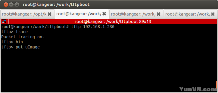

         这样就可以用这个命令了如下图所示:

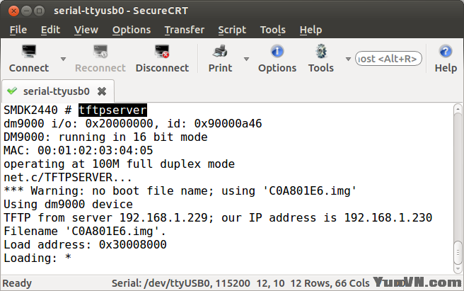

           测试一下:
关于上图的打印信息仍然是tftpboot时候的打印信息。可以根据实际情况更改。
启动一下看看:
可以看到是可以启动的。至此tftp服务器就算是移植成功了。
