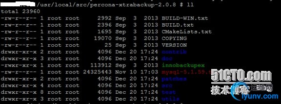

# cd percona-xtrabackup-2.0.8
## 将mysql-5.1.59源码包下载到percona-xtrabackup-2.0.8目录下,无需解压
http://downloads.mysql.com/archives/get/file/mysql-5.1.59.tar.gz

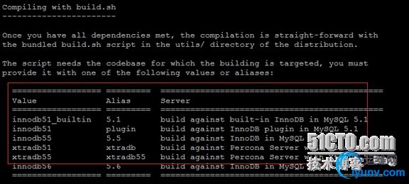

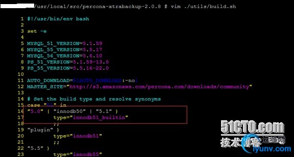

# ./utils/build.sh innodb50
注意:
以上标注部分,需要与当前的MySQL主版本对应上,如果有不明白的,可以参考以下信息。
# cat BUILD.txt
# vim ./utils/build.sh

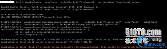

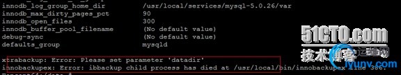

# innobackupex --user=root --defaults-file=/etc/my.cnf --no-timestamp /data/mysql_backup
注意:
如上报错信息,主要是因为“/etc/my.cnf”配置文件里没有指定basedir、datadir参数设置,导致xtrabackup找不到。
# ps aux | grep mysql[d]
注意:
根据以上信息,我们需要将以下参数添加到配置文件中(/etc/my.cnf):
basedir=/usr/local/services/mysql-5.0.26
datadir=/usr/local/services/mysql-5.0.26/var

注意:
出现这种错误信息,是因为备份目录“/data/mysql_backup”已经存在,主要是由前一次操作引起的。因为xtrabackup要求备份目录事先不能存在,需要在执行时才会自动创建。
如果我们将数据备份到本地的话(前提是服务器磁盘空间足够多),执行以下命令即可:
# rm -rf /data/mysql_backup

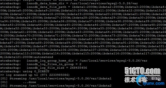

innobackupex --user=root --defaults-file=/etc/my.cnf --no-timestamp --stream=tar /data/mysql_backup | gzip | ssh root@10.217.121.196 "cat - > /data/mysql_backup.tgz"
## 本地服务器上的备份信息输出
## 远程服务器上的文件信息
注意:

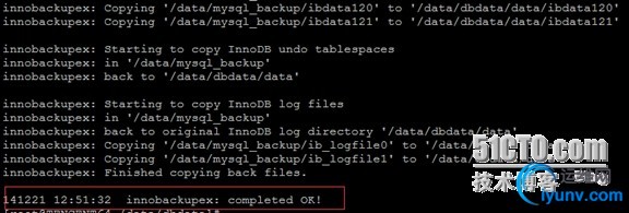

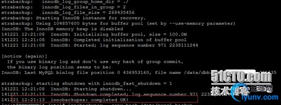

# innobackupex --apply-log /data/mysql_backup
# innobackupex --copy-back /data/mysql_backup

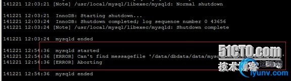

# cp -a /usr/local/src/mysql-5.0.27/sql/share/* /data/dbdata/data/mysql/
注意:
以上步骤必须进行,否则会报错,导致启动失败。
# chown -R mysql:mysql /data/dbdata/data
# service mysqld start
