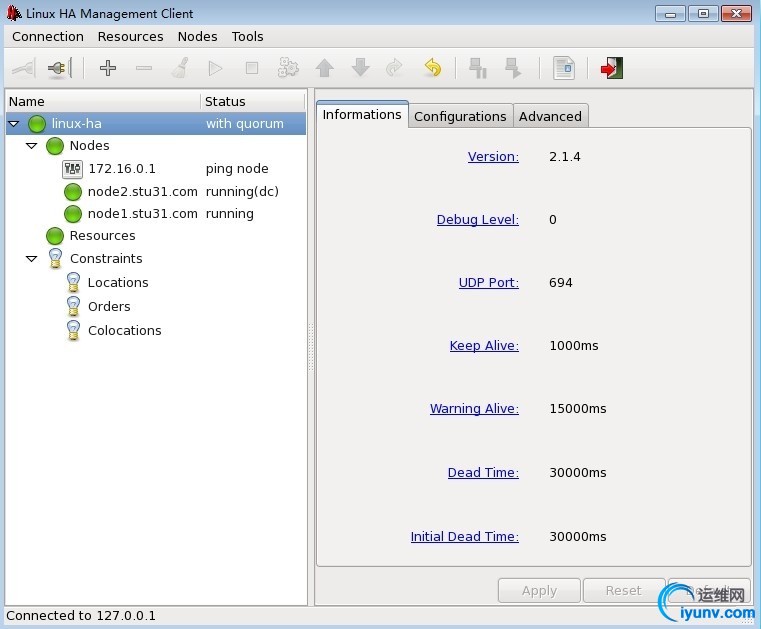

进入图形化配置端配置资源:
输入如下指令:需要桌面支持。
#hb_gui &

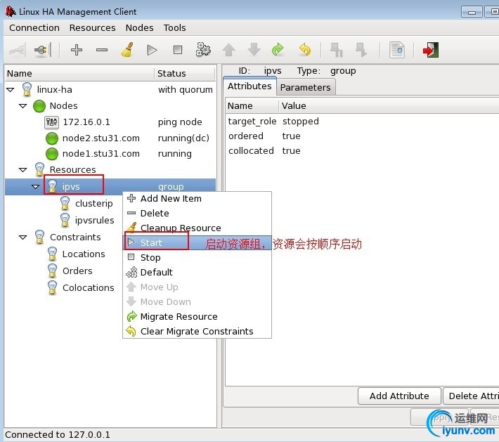

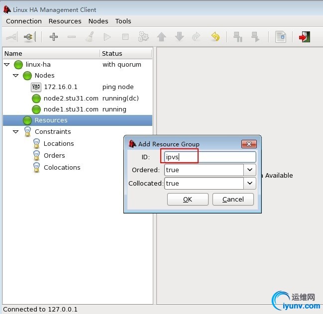

配置集群资源组:新建资源组
新建资源,VIP的定义:

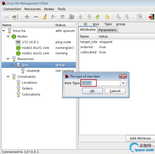

添加新资源:
新建一个ipvs规则的资源:
注意ldirecotord.cf这个配置文件在哪个目录:
添加完成后就add:
定义完成后就启动资源组ipvs:
现在资源启动于node2:

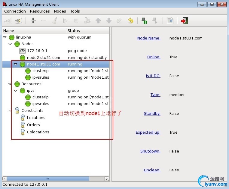

七.测试集群
我们去客户端请求两次:
[iyunv@nfs ~]# curl http://172.16.31.180
rs2.stu31.com
rs1.stu31.com
到node2上查看负载均衡状态信息:
[iyunv@node2 ~]# ipvsadm -L -n
IP Virtual Server version 1.2.1 (size=4096)
Prot LocalAddress:Port Scheduler Flags
-> RemoteAddress:Port          Forward Weight ActiveConn InActConn
TCP 172.16.31.180:80 rr
-> 172.16.31.13:80             Route   1      0         1
-> 172.16.31.14:80             Route   1      0         1

将错误的RS服务器权重设置为0,将本地httpd服务的权重设为1.

进行节点切换测试:
将节点2设置为standby,备用节点。
点击yes后,主节点就到node1启动了:
