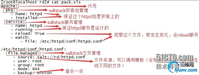

二、Master批量管理配置
服务器端写sls模,他的默认路径在 /srv/salt/下,没有就新建目录,然后新建一个top.sls就跟puppet的入口文件 site.pp 类似。
·        Base: 默认的的起点配置项:
·        '*':这个引号内的是匹配对象,针对所有受控主机
·        rd.sc:就是指资源文件/srv/salt/rd/sc.sls
看rd目录下的资源文件
