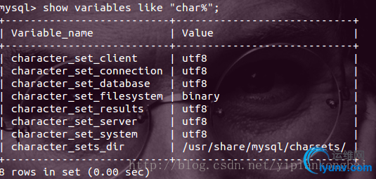

查看字符编码
首先,将中文插入到数据库乱码是因为没有将数据库编码设置为支持中文的编码,mysql的默认编码是Latin1,不支持中文,应该设置为utf8查看自己的数据库编码是否已设置好,进入数据库,输入:show variables like "char%",如果出现下面的结果
说明你的数据库编码正确,无需修改,应该是页面或者其他编码的问题。如果跟上面的结果不同,说明需要修改数据库的编码。

注意:
如果重启成功,并查看数据库编码,如果结果如下
恭喜你,说明你已经修改成功了
如果在linux下重启mysql服务的时候出现Job failed to start,在window下重启失败,这是因为你安装了高版本的mysql(mysql5.5以上),在高版本对字符编码方式修改的办法中,在[mysqld]下的修改发生了变化,正确方式如下:
[mysqld]下添加的应该为:
character-set-server=utf8
collation-server=utf8_general_ci
重启mysql,现在再次查看字符编码,如果跟下面一致,说明成功了
