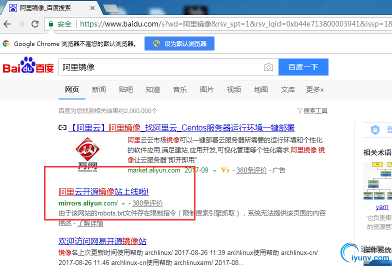

系统默认yum不使用,配置阿里的镜像yum源.(百度搜索下"阿里镜像")
本地系统Cebtos6.5,所以使用centos6的镜像yum源.

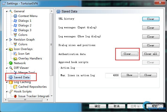

清理svn库的用户认证信息:
多次调试svn库,想清除svn库认证信息,参考下图:

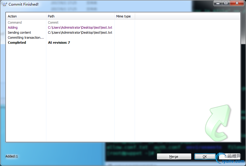

测试svn 钩子是否实时同步即有效:
默认/etc/puppet目录下只有安装完成puppet以后的文件。
[iyunv@puppet ~]# ls /etc/puppet/
allow.conf.txt  auth.conf  environments  fileserver.conf  manifests  modules  puppet.conf

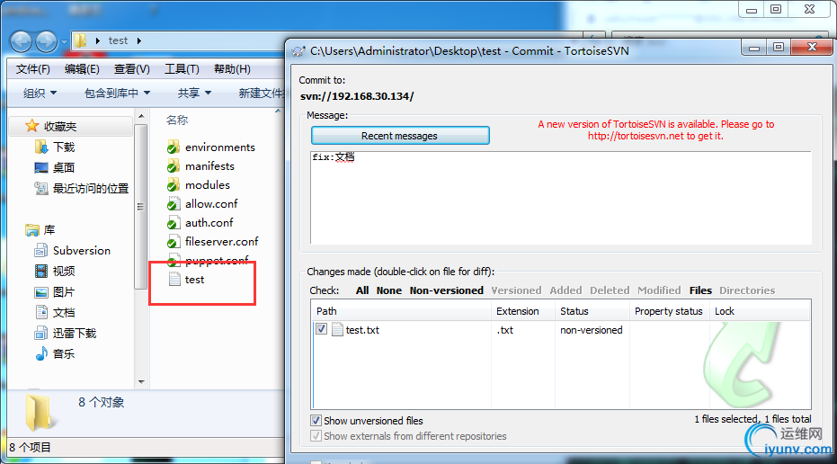

win客户端使用svn 提交一个新增的文件,查看puppet svn端/etc/puppet 目录是否同步到最新的文件.
登陆服务器查看puppet server端下是否同步更新到最新提交的文件.
allow.conf.txt  auth.conf  environments  fileserver.conf  manifests  modules  puppet.conf  test.txt
