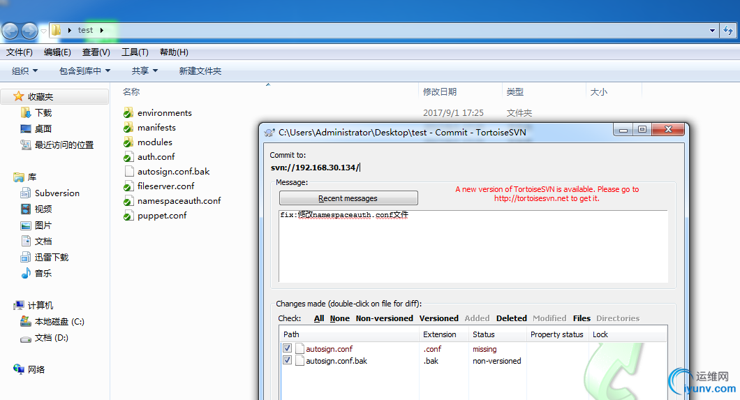

问题:Master上没有autosign.conf文件,需要手动签署认证,怎么操作或者说这台服务器下架,格式化完做别的用途,证书信息怎么处理?
1、Master上去掉autosign.conf文件.(windows svn客户端本地修改就行.)
2、重启puppetmaster 查看证书.(已经签署的证书,取消autosign.conf并没有影响.)
