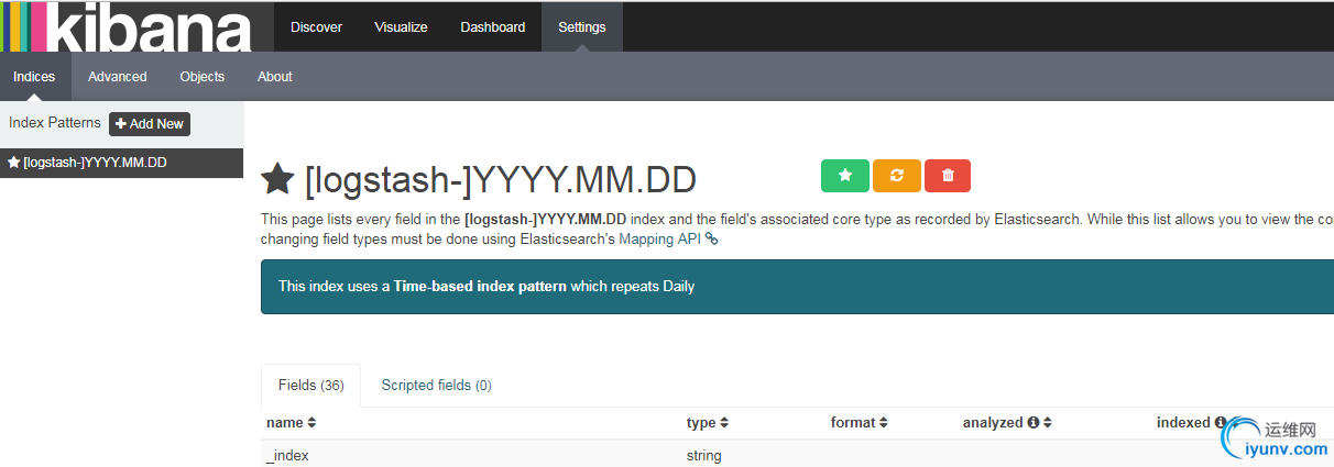

网页端输入:http://192.168.0.188:5601  查看
测试:在网页端刷新nginx,产生日志,即可通过kibana查看。
