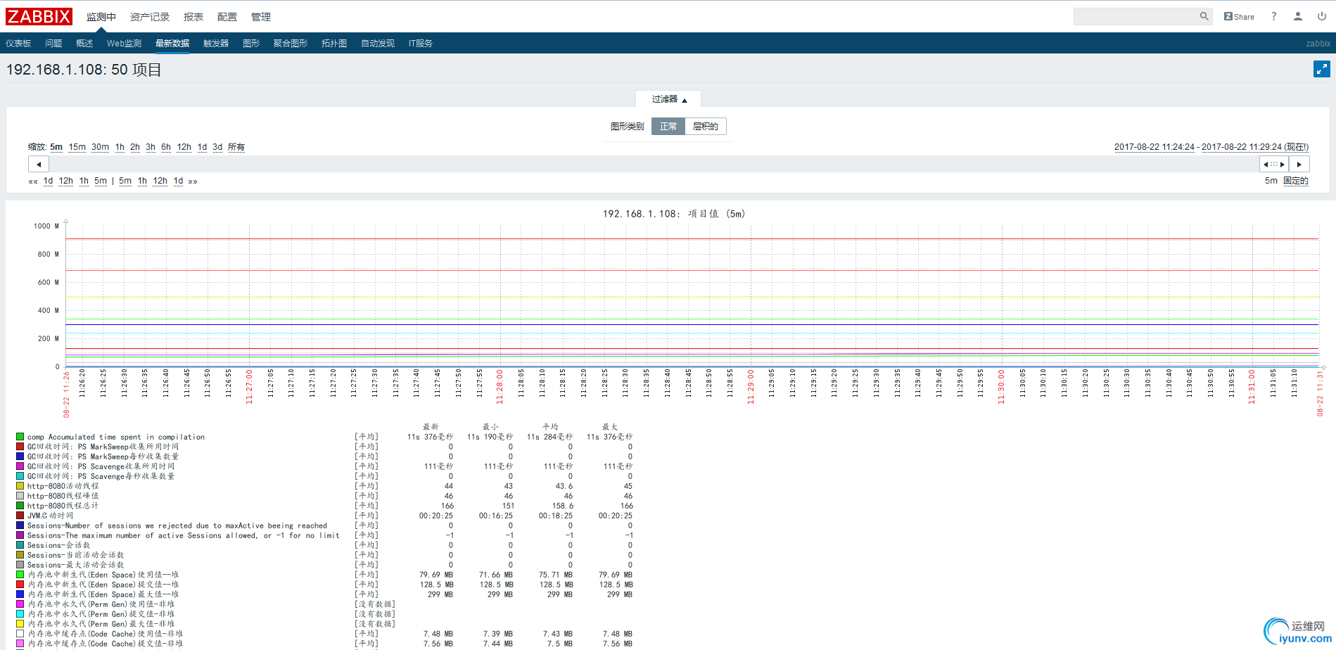

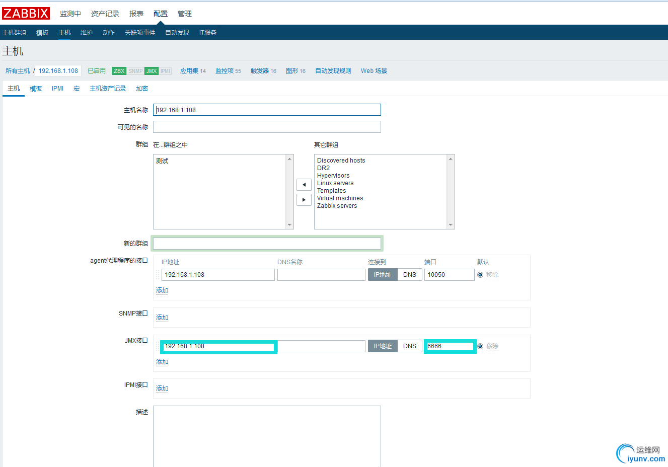

六  添加zabbix监控自定义项
1-1.添加监控主机
1-2.添加tomcat端catalina.sh中配置的信息,如:tomcat端的主机ip地址及启动监听的端口号
2-1.查看数据生成的图表
以上均是从网络上筛选并通过实际验证的解决结果进行总结
具体添加jmx监控主机详情请见附件中的图片
