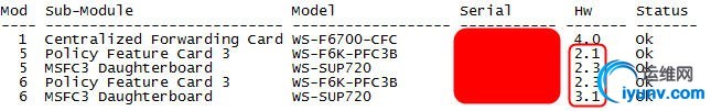

在一次项目实施过程中遭遇了Cisco6509双引擎和Nexus7009双引擎,其实做为双引擎配置,最主的还是要保证两个引擎的型号相同、软件版本相同。如下图所示:
以下为6509的双引擎:
至于Policy Feature Card 3的HW版本和MSFC3Daughterboard的HW版本可以不同,如下图所示:
