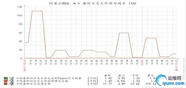

Zabbix是广泛使用的开源监控系统,同时阿里云RDS在国内的用户量也很大。因为阿里RDS的封闭性无法通过Zabbix标准的Mysql监控模板来进行数据库的监控,只能通过阿里云监控提供的云监控服务进行监控,这样就无法做到集中监控,工程师要在自建的监控和阿里云监控不停的切来切去。希望金融运维团队通过阿里云监控提供的接口将阿里云RDS的监控项做了集成,实现了统一监控平台。日常工作中使用了大量社区的产品,现我们也把我们模板贡献出来,回馈社区。
功能介绍:
1.对接阿里云rds api,自动发现阿里云的rds服务器
2.自动添加rds到zabbix监控列表,并通过api获取监控数据。
3.数据的图表展示
4.支持的48项监控数据
