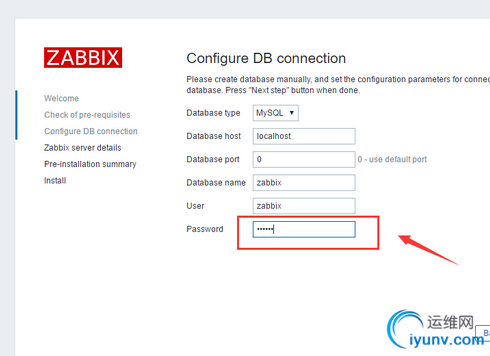

QQ截图20171010100831.png 输入zabbix数据库的zabbix用户密码 ,如提示找不到文件夹之类的提示,Database host可以填写127.0.0.1,netxt setp 如下图:
QQ截图20171010100836.png next step
此此zabbix web安装配置完成

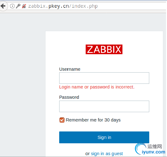

再次访问http://zabbix.pkey.cn
出现如下图:
默认的登录用户名密码:Admin/zabbix

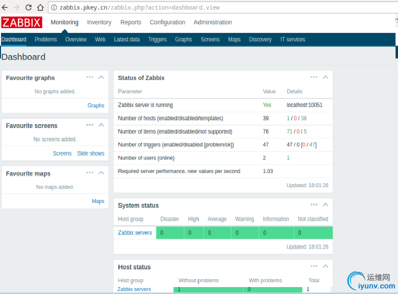

wKiom1nbSyqg1c4xAADQpXVYNuQ693.png 更新后,zabbixweb页默认字体就是中文且不乱码,如图:
至此一个基于CentOS7 LNMP环境 zabbix3.2.8 中文界面配置完成。
