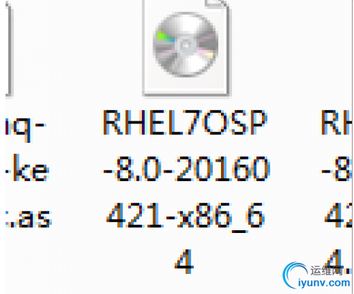

大小:3.3GB
RHEL7OSP-8.0-20160421-x86_64
需要用到这些rpms包: QQ截图20171011090129.png
