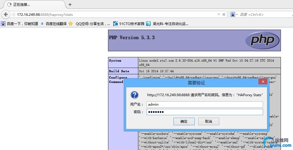

    listen stats               #此段为设置状态监控
    mode http
    bind :8888                 #生产环境中为保证安全性,为设置特殊端口,例如:8888
    stats enable
    stats hide-version
    stats uri     /haproxyadmin?stats
    stats realm   Haproxy\ Statistics
    stats auth    admin:admin      #设置用户名以及密码
    stats admin if TRUE

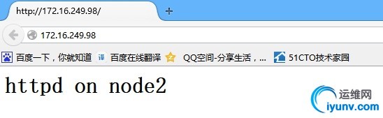

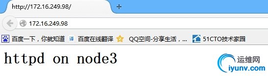

node2,node3节点分别建立测试页面,并启动httpd服务;
node2:#vim /var/www/html/index.html
        <h1> httpd on node2 </h1>
     #service httpd start
node3:#vim /var/www/html/index.html
          <h1> httpd on node3 </h1>
打开浏览器:172.16.249.98:
打开浏览器:172.16.249.98:8888/haproxy?stats

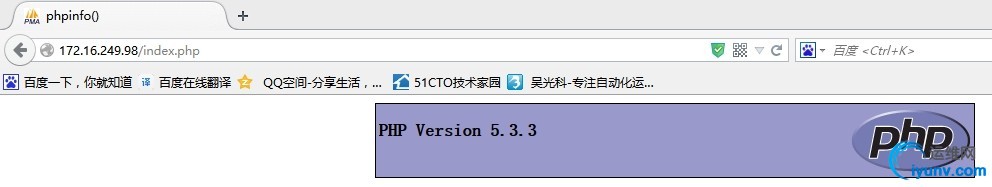

#serivce haproxy start    #启动haproxy服务
所有静态页面请求代理至node2节点;所有动态页面请求代理至node3节点。
node3:#vim /var/www/html/index.php
       <?php
          phpinfo();
打开浏览器:172.16.249.98/index.html
打开浏览器:172.16.249.98/index.php
