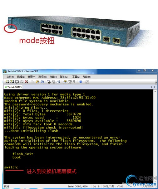

步骤二:交换机重新上电,上电过程中,按住交换机正面"mode"按钮,直到sys灯不闪动为止(即:常亮状态),进入到交换机的底层模式switch:

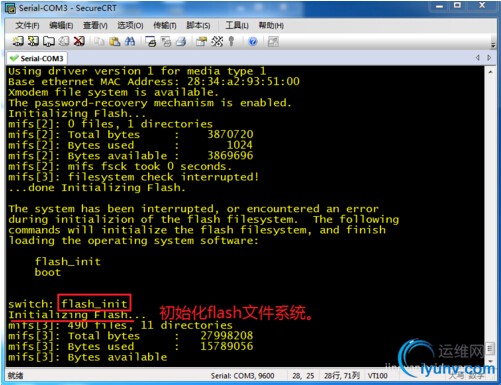

步骤三:输入命令<flash_init > 回车,初始化flash文件系统。
PS:该模式下,不支持命令的缩写,一定要把命令写全。

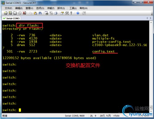

步骤四:输入命令<dir flash> 回车,查看交换机配置文件,为下一步工作作准备。

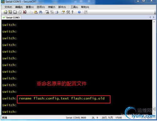

步骤五:输入命令<rename flash:config.textflash:config.old>回车,重命名交换机原始配置文件。
PS: "config.old"是随便取得文件名。

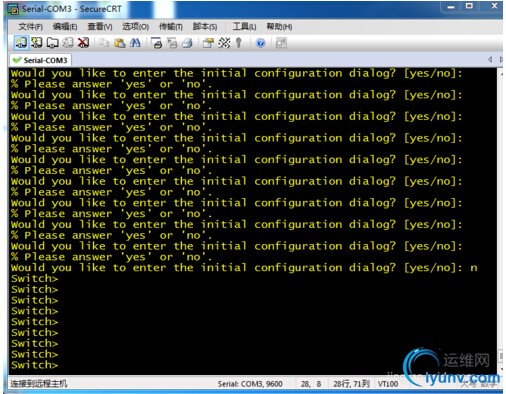

步骤七:交换机重启后,恢复到出厂配置,交换机密码成功清除。

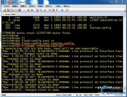

输入命令<copy flash:config.textsystem:running-config   >,保存配置到交换机的DRAM存储器。,此时交换机恢复之前的配置。
步骤三:输入命令<show run >,交换机恢复以前的配置信息。
