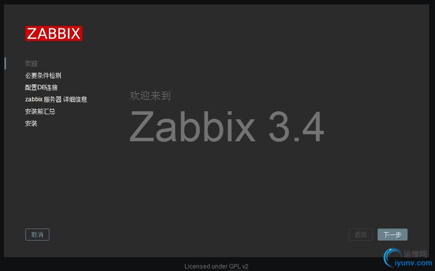

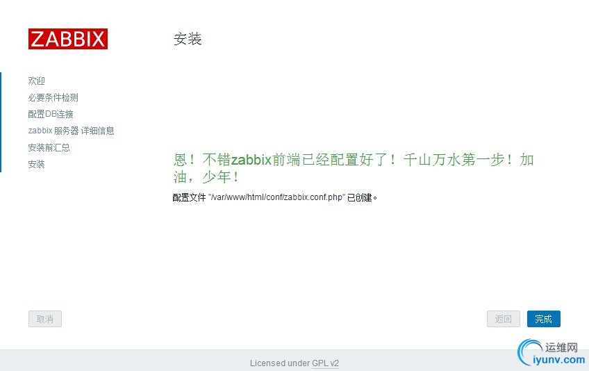

        cp /tmp/zabbix.conf.php /var/www/html/conf/zabbix.conf.php  #把数据库配置文件恢复回来,如果没有在第一次访问时也会再建一个,但要将/var/www/html/conf目录权限改为777。

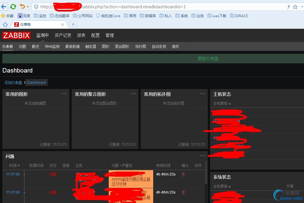

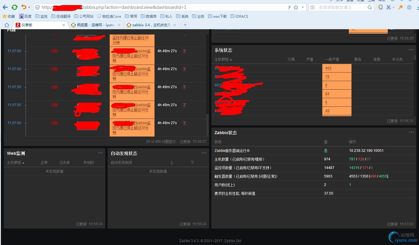

8、打开网页查看是否更新成功
