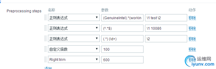

选择了收集系统CPU信息的监控项作为实验操作对象。未做处理时原始值为字符串
2、现在把这个监控项的Preprocessing名称下拉菜单选择为正则表达式
3、根据官方说明信息,监控项收集字符串如果符合^processor正则表达式的就会被替换为test,等待一段时候后结果符合预期
4、正则表达式还可以使用\N(N=1……9)序列方式,格式化输出替换的模版,大大丰富的正则替换的类型,并可以重组替换的输出值。下面修改正则表达式使用序列方式自定义输出值
5、正则表达式为(GenuineIntel).*(working),替换值为 \1 test \2,第一个括号的正则表达式代表第一个序列,第二个括号的正则表达式代表第二个序列,替换值分别使用\1和\2代表,不过必须要注意去掉括号后,整个正则表达式必须匹配监控项值的一部分,否则得出的结果为空值。
得出的结果符合预期。
6、Proprocessing还有一个特别棒的功能,被转换了一次的数值可以在被下一层继续处理,如果熟悉使用过shell命令的管道符的话,对于这个就不难理解。如下图,增加多一层转换
结果为
7、可以在添加一层转换,使用\d+匹配其中的数字
结果为
1.2        自定义倍数
1、根据上面得出的数字,使用Custom multiplier自定义倍数转换,可获得预期值
结果为
1.3        过滤尾字符
1、从值的末尾删除指定的字符
结果为
1.4        过滤首字符
1、从值的起始处删除指定的字符
结果为
注:其它的转换处理根据表格说明自行验证
1.5        存储值转换
      有意思是这些处理是在数据储存到数据库前的操作,而触发器的触发操作依据是数据库中储存的值,所以这一串处理储存到数据库的值是整数值类型的8,可以为这个监控项配置一个判断大于8等类型的触发器。
