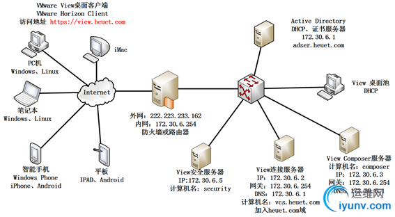

在图1的案例中,heuet.com是在Internet申请的合法域名,其中名为view的A记录,指向防火墙外网的IP地址222.223.233.162。在View连接服务器所在的企业局域网内,也使用域名heuet.com,内部DNS地址为172.30.6.1。View连接服务器加入到heuet.com的域,是域中的成员服务器,而Composer与View安全服务器,则不需要加入到域。View连接服务器、安全服务器、Composer服务器都是一个网卡。
【说明】许多初学者在规划网络的时候,将"View安全服务器"配置为两个网卡,一个网卡是局域网的IP地址,另一个网卡配置广域网的IP地址,连接Internet。在这种规划中,将View安全服务器当成NAT设备,这样的规划是不正确的。View安全服务器需要由出口的防火墙进行转发,而不是处于网络的边缘。
图1 单台View连接服务器、单外网IP的拓扑图
在图1中,处于Internet的用户,如果想访问View桌面,则需要有两种方式:

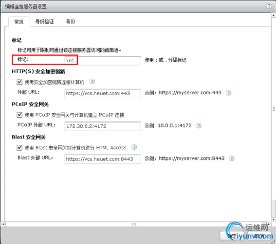

(2)在"编辑View连接服务器设置"对话框,在"标记"文本框中为View连接服务器设置一个标记,如vcs,View连接服务器为局域网用户提供服务的配置截图如图3所示,设置之后单击"确定"按钮。
【注意】在输入IP地址及端口时,以及用到的冒号(:)都应该是英文半角字符,不能使用中文或全角字符。
选中"使用安全加密链路连接计算机",在"外部URL"中输入当前View连接服务器的DNS名称,在此为https://vcs.heuet.com:443,在此必须要使用域名。
选中"PCoIP安全网关",在"PCoIP外部URL"中输入连接服务器的IP地址,在本示例为172.30.6.2:4172。
选中"使用Blast安全网关对计算机进行HTML Access",在"Blast外部URL"中以View连接服务器域名方式输入,本示例为
https://vcs.heuet.com:8443。
图3 编辑连接服务器设置

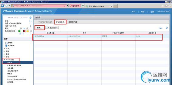

(3)返回到View Administrator,在"安全服务器"中单击"编辑"按钮,如图4所示。
图4 编辑安全服务器
