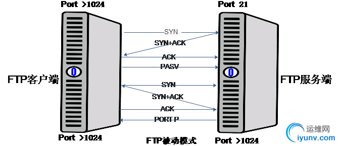

FTP基于C/S模式,FTP客户端与服务器端有两种传输模式,分别是FTP主动模式、FTP被动模式,主被动模式均是以FTP服务器端为参照。主被动模式如图1-2(a)、1-2(b)所示,主被动模式详细区别如下:
(1)FTP主动模式:客户端从一个任意的端口N(N>1024)连接到FTP服务器的port 21命令端口,客户端开始监听端口N+1,并发送FTP命令“port N+1”到FTP服务器,FTP服务器以数据端口(20)连接到客户端指定的数据端口(N+1)。
(2)FTP被动模式:客户端从一个任意的端口N(N>1024)连接到FTP服务器的port 21命令端口,客户端开始监听端口N+1,客户端提交 PASV命令,服务器会开启一个任意的端口(P >1024),并发送PORT P命令给客户端。客户端发起从本地端口N+1到服务器的端口P的连接用来传送数据。
在企业实际环境中,如果FTP客户端与FTP服务端均开放防火墙,FTP需以主动模式工作,这样只需要在FTP服务器端防火墙规则中,开放20、21端口即可。关于防火墙配置后面章节会讲解。
图1-2(a) FTP主动模式
图1-2(b) FTP被动模式

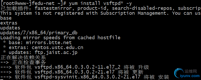

Vsftpd服务器端安装有两种方法,一是基于YUM方式安装,而是基于源码编译安装,最终实现效果完全一致,本文采用YUM安装Vsftpd,步骤如下:
(1)   在命令行执行如下命令,如图1-3所示:
yum   install    vsftpd*   -y
图1-3 YUM安装Vsftpd服务端
