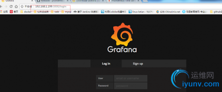

我们可通过 http://192.168.1.199:3000 访问Grafana网页界面(缺省的帐号/密码为admin/admin):
登录并设置数据源
