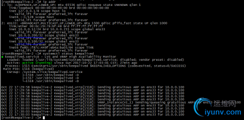

    在两台主机分别启动keepalive,可以看到VIP已经起来了
主机keepalive-1
主机keepalive-2
    至此,所有服务就已经配置完成了,接下来就剩下测试了。

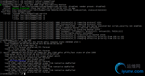

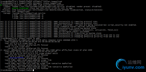

3、当我们把主机keepalive-1的Nginx服务停掉时,可以看到主机keepalive-1的keepalive服务已经停掉了,并且vip也迁移到了主机keepalive-2上了,主机keepalive-2出现了两个vip,并且此时也还是能正常访问web页面,说明我们的实验做成功了。
主机keepalive-1
主机keepalive-2
    访问web页面
