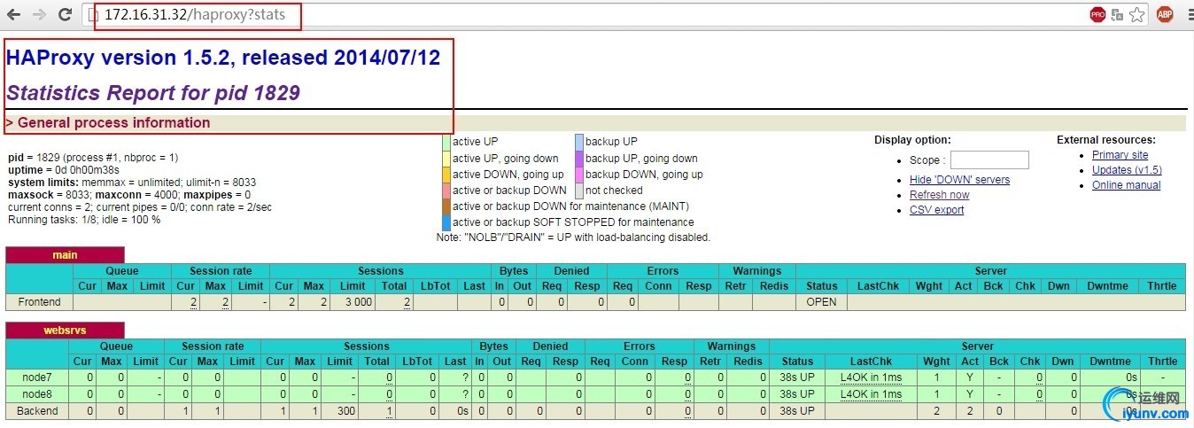

重启haproxy服务,访问测试:
状态页安全性配置:
10
backend websrvs
    balance    roundrobin
   server  node7 172.16.31.30:80cookie node7 check rise 1 fall 2
   server  node8 172.16.31.31:80cookie node8 check
   stats enable
   stats uri /haproxyadm?stats
   stats hide-version
   stats realm HAProxy Status
   stats auth admin:admin
   stats admin if TRUE
重启haproxy服务,访问测试:

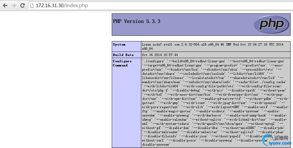

先在节点7和节点8安装php,实现php动态资源和httpd服务器的结合:
# yum install -y php
创建phpinfo测试页:
#cat /var/www/html/index.php
       phpinfo();
节点7和节点8都存在动态的php测试页:
我们配置haproxy实现动静分离:
