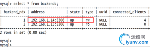

(7)          以4041管理口登录,然后执行select命令,如下图所示state均为up状态,type类型为rw、ro,则证明读写分离状态成功。如果状态为unknown未知状态,可以4040端口登录执行:show  databases;命令,直到state变成up状态为止。
