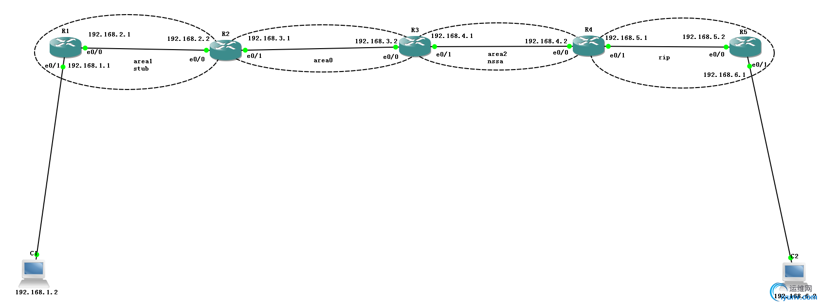

5台路由器和2台pc机

R1(config)#router ospf 1
R1(config-router)#net
R1(config-router)#network 192.168.1.0 0.0.0.255 area 1
R1(config-router)#network 192.168.2.0 0.0.0.255 area 1
R1(config-router)#area 1 stub

R2(config)#router ospf 1
R2(config-router)#network 192.168.2.0 0.0.0.255 area 1
R2(config-router)#network 192.168.3.0 0.0.0.255 area 0
R2(config-router)#exit
R2(config-router)#area 1 stub no-summary

R3(config)#router ospf 1
R3(config-router)#network 192.168.3.0 0.0.0.255 area 0
R3(config-router)#network 192.168.4.0 0.0.0.255 area 2
R3(config-router)#area 2 nssa

R4(config)#router ospf 1
R4(config-router)#network 192.168.4.0 0.0.0.255 area 2
R4(config-router)#area 2 nssa
R4(config-router)#exit
R4(config)#router rip
R4(config-router)#network 192.168.5.0
R4(config-router)#version 2
R4(config-router)#no auto-summary
R4(config-router)#redistribute rip subnets
R4(config-router)#router rip
R4(config-router)#redistribute ospf 1 metric 1

R5(config)#router rip
R5(config-router)#network 192.168.5.0
R5(config-router)#network 192.168.6.0
R5(config-router)#version 2
R5(config-router)#no auto-summary
R5(config-router)#exit

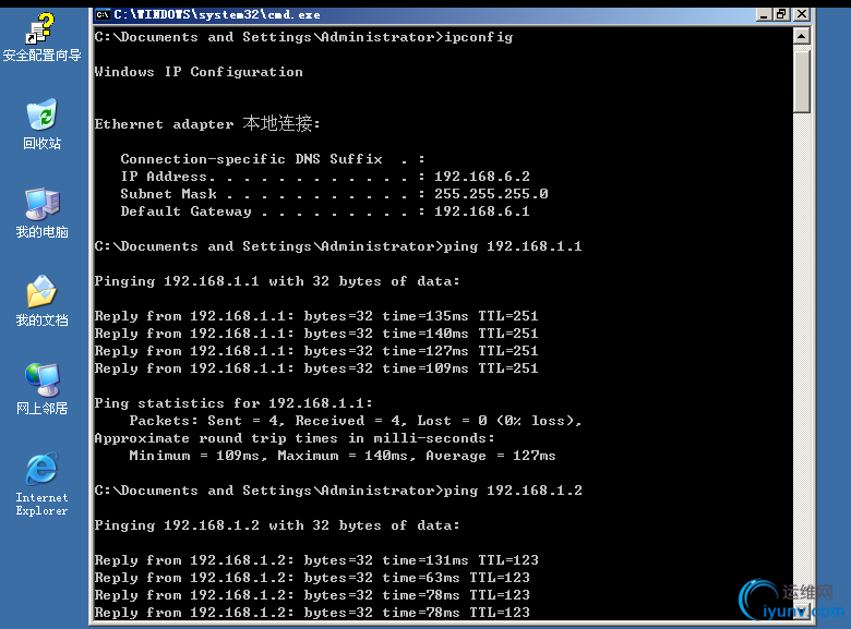

最后可以用show查看各个路由器的信息
show ip route  //查看路由表
show ip ospf   //查看OSPF的配置
show ip int ospf int e0/0  // 查看OSPF接口的数据结构
show ip route os  //查看学习到的路由
验证PC机的连通性
