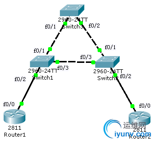

一、实验设备
3台2960交换机,2台2811路由器。
二、实验要求
启用STP,使网络正常运行。
三、实验步骤
步骤1.Router1基本配置
R1(config)#interface e0/0
R1(config-if)#ip address 12.0.0.1 255.255.255.0
R1(config-if)#no shutdown
R1(config-if)#exit
步骤2.Router1基本配置
R2(config)#interface e0/1
R2(config-if)#ip address 12.0.0.2 255.255.255.0
R2(config-if)#no shutdown
R2(config-if)#exit
步骤3.Switch1基本配置
SW1上配置VTP,TRUNK:
SW1#vlan database                       !进入VLAN DATEBASE
SW1(vlan)#vtp server                     !配置成为VTP SERVER端
SW1(vlan)#vtp domain ambow.com    !配置VTP域
SW1(vlan)#vtp pruning                  !打开VTP修剪
SW1(vlan)#vtp v2-mode                !使用V2版的VTP协议
SW1(vlan)#vtp password ambow   !配置VTP密码
SW1(vlan)#vlan 10 name ambow_vlan_10   !创建VLAN 10
SW1(vlan)#exit
SW1(config)#interfacef0/10      !配置中继端口
SW1(config-if)#switchport trunk encapsulation isl
SW1(config-if)#switchport mode trunk
SW1(config-if)#exit
SW1(config)#interface f0/11      !配置中继端口
SW1(config-if)#exit
步骤4.Switch1基本配置
SW2上配置VTP,TRUNK:
SW2#vlan database                !进入VLAN DATEBASE
SW2(vlan)#vtpclient                 !配置成为VTP CLIENT端
SW2(vlan)#vtp domain ambow.com    !配置VTP域
SW2(vlan)#vtp pruning            !打开VTP修剪
SW2(vlan)#vtp v2-mode           !使用V2版的VTP协议
SW2(vlan)#vtp password ambow     !配置VTP密码
SW2(vlan)#exit
SW2(config)#interfacef0/10      !配置中继端口
SW2(config-if)#switchport trunk encapsulation isl
SW2(config-if)#switchport mode trunk
SW2(config-if)#exit
SW2(config)#interface f0/12      !配置中继端口
SW2(config-if)#exit
步骤5.Switch1基本配置
SW2上配置VTP,TRUNK:
SW2(vlan)#exit
SW2(config-if)#exit
步骤6.Switch1基本配置
SW3上配置VTP,TRUNK :
SW3#vlan database             !配置中继端口
SW3(vlan)#vtp client             !配置成为VTP CLIENT端
SW3(vlan)#vtp domain ambow.com    !配置VTP域
SW3(vlan)#vtp pruning         !打开VTP修剪
SW3(vlan)#vtp v2-mode       !使用V2版的VTP协议
SW3(vlan)#vtp password ambow     !配置VTP密码
SW3(vlan)#exit
SW3(config)#interfacef0/11      !配置中继端口
SW3(config-if)#switchport trunk encapsulation isl
SW3(config-if)#switchport mode trunk
SW3(config-if)#exit
SW3(config)#interface f0/12      !配置中继端口
步骤6.划分VLAN的配置
SW1(config-if)#switchport mode access
SW1(config-if)#switchport access vlan 10   !将R1划入VLAN 10
SW1(config-if)#exit
SW2(config)#interface f0/2
SW2(config-if)#switchport mode access
SW2(config-if)#switchport access vlan 10   !将R2划入VLAN 10
