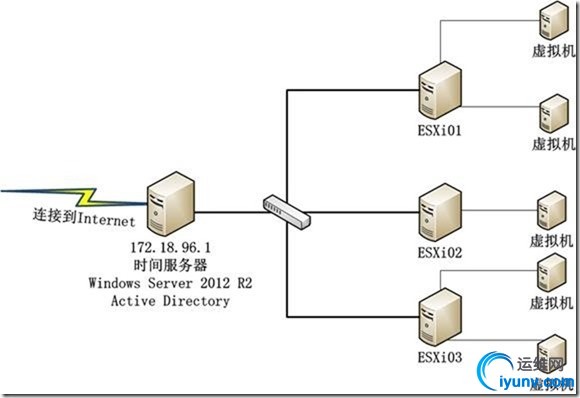

让VMware ESXi 5.5与Windows时间服务器同步在使用VMware ESXi 5.x的时候,如果你配置Windows Active Directory做时间服务器、让ESXi使用该时间服务器同步时(如图1-1所示),你会发现,ESXi很难与该服务器进行同步。
图1-1 VMware ESXi使用有172.18.96.1的NTP同步

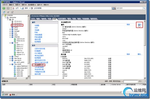

为了修改ESXi配置文件,需要在ESXi主机上启用SSH功能。你可以使用vSphere Client登录VMware ESXi,在“配置→安全配置文件→属性”(图1-2中),启用ssh服务并为ssh服务开启服务器。
图1-2 安全配置文件

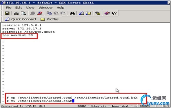

然后使用SSH客户端,登录到ESXi主机,修改以下配置文件。
(1)使用vi编辑器,修改/etc/ntp.conf,在最后一行添加一行
tos maxdist 30
添加之后,按esc,输入:wq存盘退出,如图1-3所示。
图1-3 修改tos maxdist配置

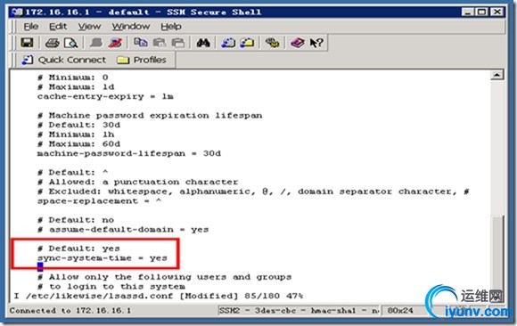

(2)修改/etc/likewise/lsassd.conf文件,去掉#sync-system-time的注释,并设置
sync-system-time = yes
如图1-4所示。
图1-4 取消注释

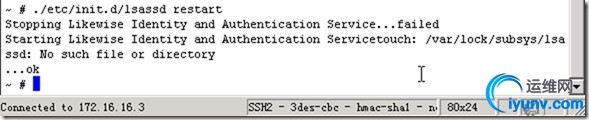

(3)执行./etc/init.d/lsassd restart,重启lsassd服务,如图1-5所示。
图1-5 重启lsassd服务

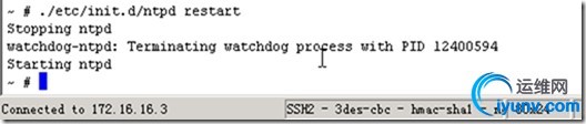

(4)执行/etc/init.d/ntpd restart,如图1-6所示。
图1-6 重启ntpd服务

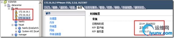

(5)最后再在ESXi中,指定ESXi与Active Directory服务器进行同步即可,如图1-7所示。
图1-7 指定NTP
