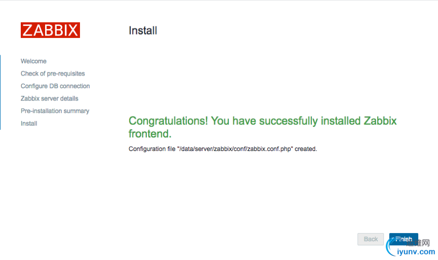

十、在线配置zabbix
没有DNS解析的话,就直接本地绑host(IP    zabbix.test.com)
浏览器打开http://zabbix.test.com/zabbix 到安装界面

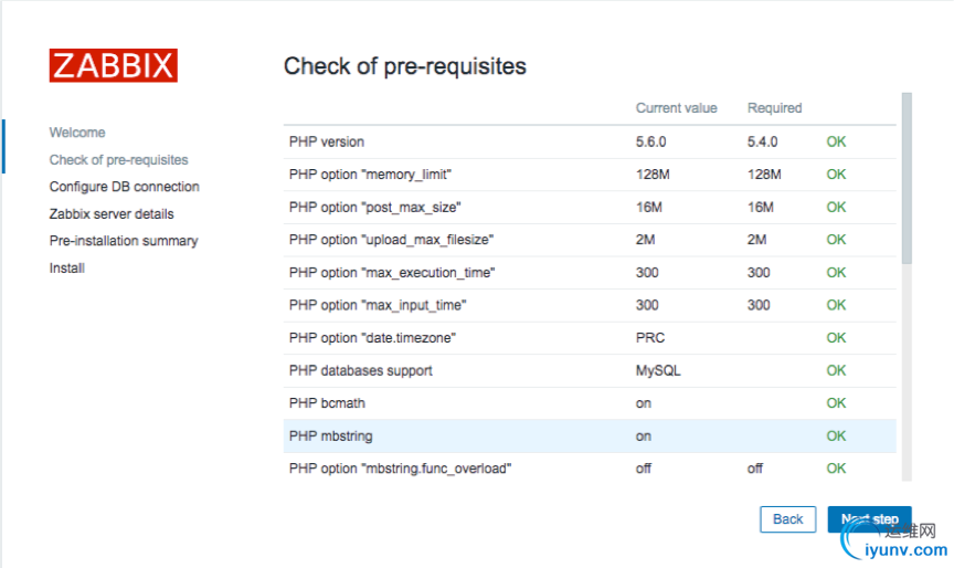

1)PHP需求检查(zabbix的前端是PHP语言写的,php编译的有问题的话这个问题就会很多,表示尝试了n多次,终于成功了)

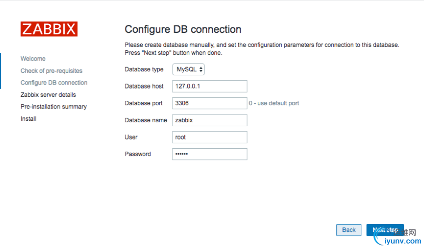

2)mysql配置(database host记得要写127.0.0.1 除非你对数据库做授权)

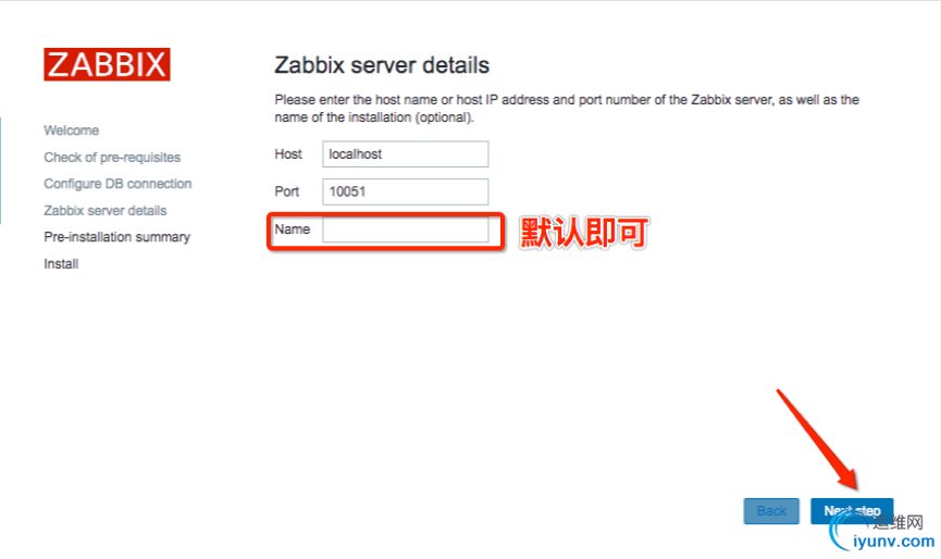

3)zabbix服务端的详细信息

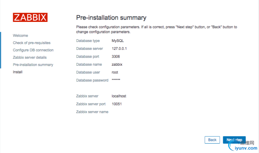

4)zabbix安装前的详细信息
5)安装完成,终于看到胜利的曙光

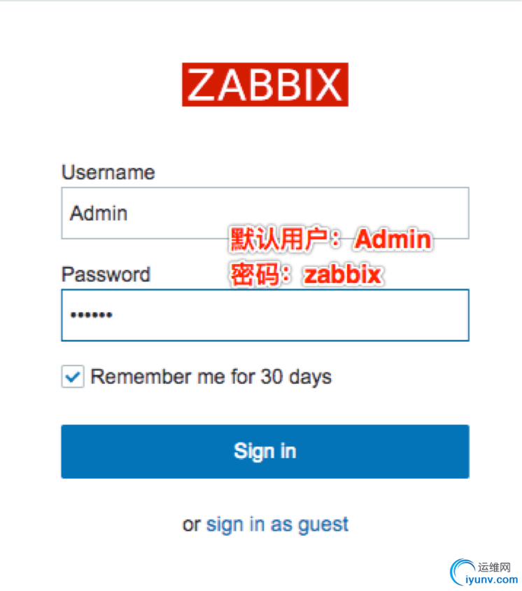

6)登陆zabbix,默认用户名:Admin,密码:zabbix

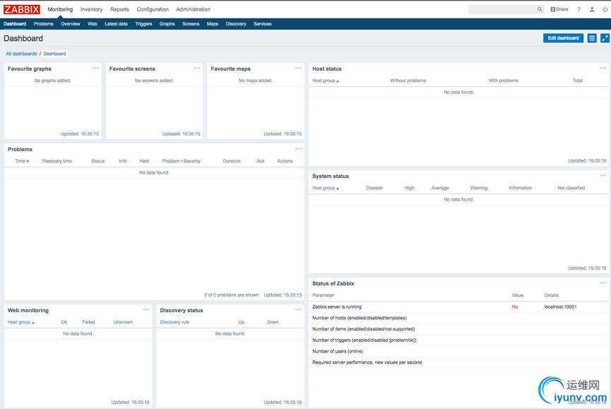

7)zabbix的监控页面

问题2:zabbix_web安装中PHP需求检测fail
1)PHP 一些参数的大小问题
解决:在php.ini文件里面按照指定的大小修改相关参数,完了之后需要重启php,刷新zabbix页面即可
2)always-populate-raw-post-data = -1的问题
解决方案:vim /data/server/zabbix/include/classes/setup/CFrontendSetup.php
找到下面代码、关于always-populate-raw-post-data;
添加 $current = -1;
public function checkPhpAlwaysPopulateRawPostData() {
                $current = ini_get('always_populate_raw_post_data');
                $current = -1;
                return array(
                        'name' => _('PHP always_populate_raw_post_data'),
                        'current' => ($current != -1) ? _('on') : _('off'),
                        'required' => _('off'),
                        'result' => ($current != -1) ? self::CHECK_FATAL : self::CHECK_OK,
                        'error' => _('PHP always_populate_raw_post_data must be set to -1.')
