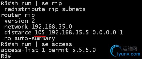

    4.为了解决次优路径的问题,在R3上修改关于5.5.5.0路由的AD值,使得5.5.5.0的路由条目以RIP的形式加入路由表,这样的话R3去往5.5.5.0的路径是R3-R5
    我将R3上关于RIP 5.5.5.0的路由条目的AD值改为了105,这样它就比OSPF的AD值110要小,所以这时候5.5.5.0的条目在R3上会以RIP的形式存在。
    5.在R3上重分发,重分发是可以成功的,因为R3有RIP的路由条目了。
