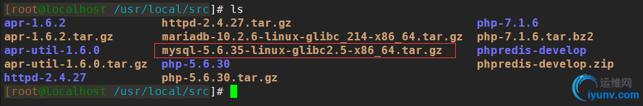

卸载完后,下载mysql的二进制包,下载地址:
http://mirrors.sohu.com/mysql/MySQL-5.6/mysql-5.6.35-linux-glibc2.5-x86_64.tar.gz
下载好后解压
tar -zxfv mysql-5.6.35-linux-glibc2.5-x86_64.tar.gz

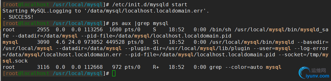

完成以上操作后启动mysql服务:
/etc/init.d/mysqld start
启动成功:
查看一下端口是否正常监听,mysql默认端口为3306:

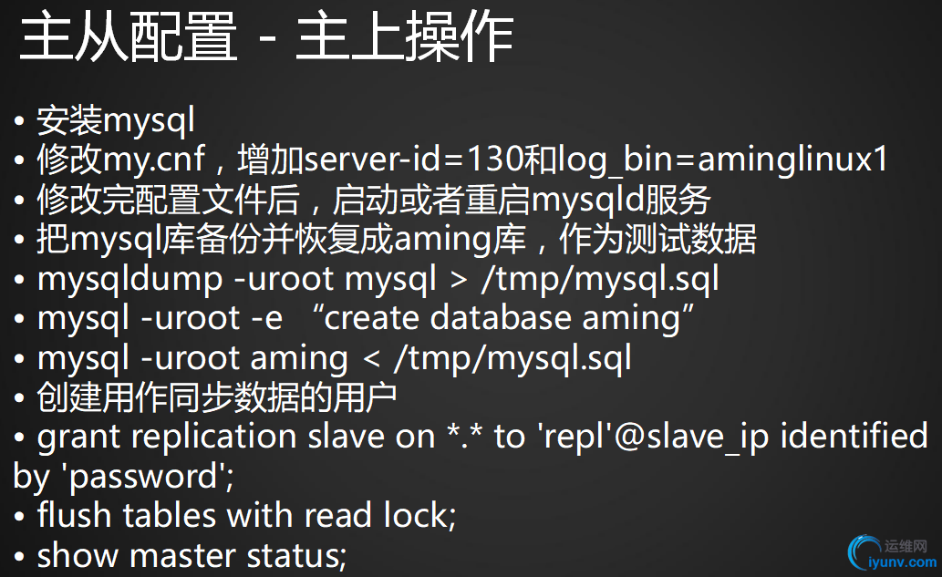

准备好之后,开始配置主机器
  • 修改my.cnf配置文件:
vim /etc/my.cnf
增加以下内容:
server-id=130  //定义一个id
log_bin=study1  //定义binlog文件的前缀
  • 修改完配置文件后,重启mysqld服务:
service mysqld restart
然后可以在/data/mysql 目录下看到多了这几个文件:
前缀为study1的文件是主从配置的核心文件。
  • 把mysql库备份并恢复成testdata库,作为测试数据,备份:
mysqldump -uroot -p'12345' mysql > /tmp/mysql.sql
创建一个新的库:
mysql -uroot -p'12345' -e "create database testdata"
将备份的数据恢复到这个新的库中:
mysql -uroot -p'12345' testdata < /tmp/mysql.sql
完成以上操作后,现在主从参考的库就是testdata库,现在可以看到study1.000001这个文件大小和刚刚那个备份文件的大小几乎是一致的,所以看得出来这个study1.000001文件里记录着的内容就是这个testdata库:
  • 创建用作同步数据的用户:
grant replication slave on *.* to 'repl'@'192.168.77.128' identified by '12345';
  • 锁表,锁表就是禁止这个别被操作,不让这个表有任何的改动,这样一会才能配置从实现同步:
flush tables with read lock;

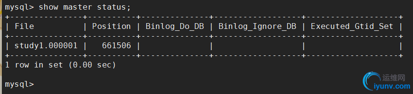

  • 看一下主的状态,一会要用到:
show master status;

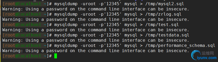

  • 将除了mysql之外的库都备份一下:
mysqldump -uroot -p'12345' mysql > /tmp/mysql2.sql
mysqldump -uroot -p'12345' mysql > /tmp/zrlog.sql
mysqldump -uroot -p'12345' mysql > /tmp/test.sql
mysqldump -uroot -p'12345' mysql > /tmp/testdata.sql
mysqldump -uroot -p'12345' mysql > /tmp/performance_schema.sql

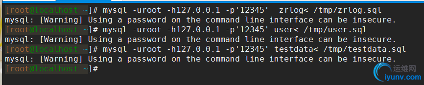

  • 将同步的备份文件恢复到对应的数据库中:
mysql -uroot -h127.0.0.1 -p'12345' zrlog< /tmp/zrlog.sql
mysql -uroot -h127.0.0.1 -p'12345' user< /tmp/user.sql
mysql -uroot -h127.0.0.1 -p'12345' testdata< /tmp/testdata.sql
在实际情况中,需要把所有的除了mysql库之外的库都进行同步,由于是实验演示,我这里没有进行全部备份,因为操作都是一样的,也不需要过多的演示。

其中master_log_file 和master_log_pos参数中的值可以在主机器上的mysql中查看到:

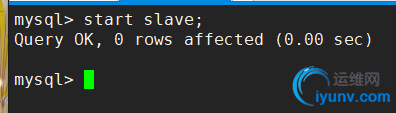

  • 接着就是启动slave:
start slave;

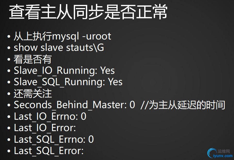

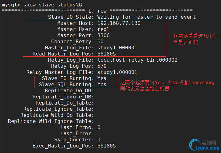

8. 启动后执行以下命令查看是否能够正常连接主机器:
show slave status\G

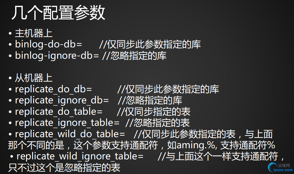

关于其他的几个参数:

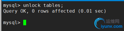

  • 到主机器上,把刚刚把表解锁,命令如下:
unlock tables;
以上步骤都没有出现问题的话,那么mysql的主从就搭建完成了。
如果Slave_IO_Running和 Slave_SQL_Running显示为No或者Connecting的话,主要是由以下几个原因导致的:
  • 用户密码错误
  • POS错误(master_log_pos)
  • 网络不通
  • 防火墙规则
  • 端口没有放行
  • ID问题(server-id)
还有就是检查你执行的change master命令里的参数指定的值是否有写错,出现这种问题后一般首要就是排除这些配置的信息有没有问题,确定没有问题后,一般就是系统的问题了,比如设有防火墙规则,或者端口不通等等。

上图介绍的这几个参数是在change命令上使用的,也就是说当你使用change命令的时候,可以根据需求去使用这些参数来定义相关的配置信息。

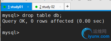

在主机器上drop掉这个表:
在从机器上看看是否还能select到这个表:
如图,这个表已经被删掉了,所以select就会出错。
