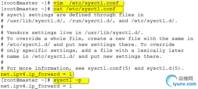

6d0452b50002cb23ba7c252ebcfb2efd.png 6. 开启路由转发功能:

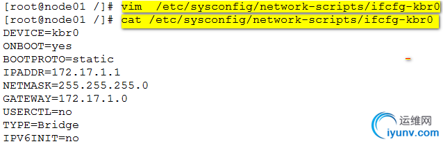

1)node01和node02新建网桥,并固定网桥ip。

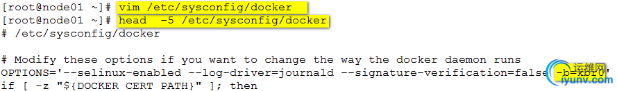

node01上操作:
删除网桥docker0,新建网桥kbr0:
新建网桥的配置文件:
新建路由文件:route-eth0,eth0为node1上的网卡名。
修改docker配置文件,添加-b=kbr0参数
7536fc560d9c7651dae4de5e517a8dfc.png reboot重启系统使网桥设置生效。

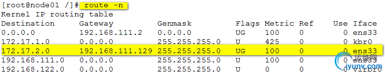

3)系统启动之后,查看网卡信息和路由信息。
#ifconfig

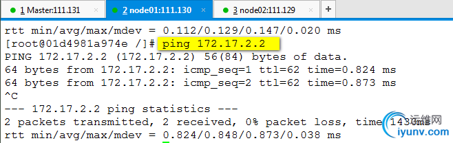

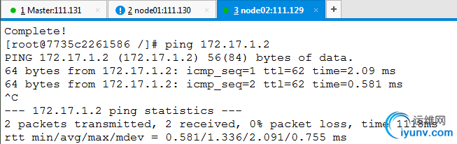

423107baf316d4c890712cb519425e44.png f89d381183e623b7c2973c4aaab0e1e5.png 4)验证两个宿主机间容器的互通性:
node01上运行一个容器:

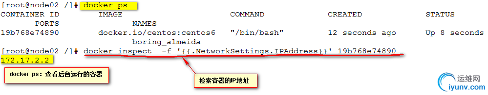

b4515d46dbd4bbab91735bbb122548bc.png node02上运行一个容器:
03624400d8d502816adc9f556ff6ec59.png 容器间互ping:
#docker   run   -it    docker.io/centos:centos6
# yum  install  -y  iputils        进入容器安装
#dcoker   run  -it    docker.io/centos:centos6

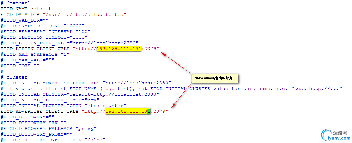

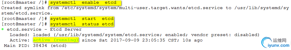

1、安装etcd.
查看etcd配置文件:
2、修改配置文件:
117b4cc2efc38c06753eb82eef6843fb.png 3、启动etcd服务:
44aafb9685afc5b045e900dbfdc2beb9.png 查看服务端口号:

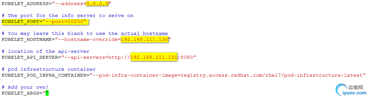

2、修改配置文件:
#vim  /etc/kubernetes/config
#vim  /etc/kubernetes/kubelet
4617ee2516c2d346177fcef4e549200c.png 配置项KUBELET_POD_INFRA_CONTAINER="--pod-infra-container-image=registry.access.redhat.com/rhel7/pod-infrastructure:latest"作用k8s创建pod的时候需要起一个基本容器,所以node节点要能连网。也可以自己搭建一个私有仓库,将pod-infrastructure:latest镜像上传到私有仓库中,修改此配置文件的地址就可以。

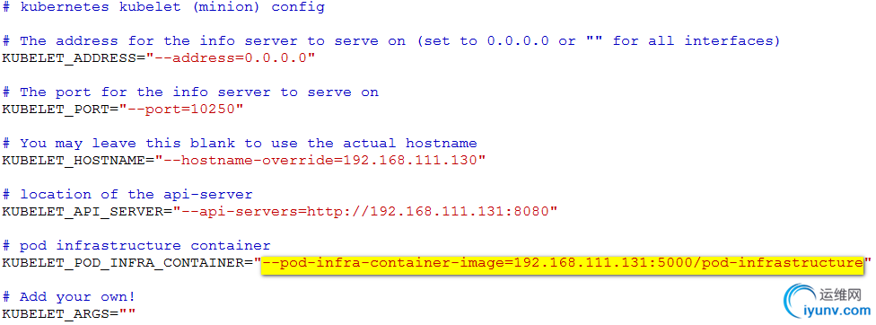

1、为了部署pod的时候,下载镜像速度快点,把node节点主机配置文件中的pod镜像下载地址修改为本地私有仓库地址:
7c79026c79bda0eb2df7014d320e461c.png #systemctl  restart  kubelet.service

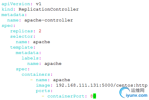

2、创建apache-rc.yaml文件,根据文件内容创建rc和pod。
注意:必须按照此格式编写否则会报错
#kubectl  create  -f apache-rc.yaml
error: error validating "apache-rc.yaml": error validating data: found invalid field spec for v1.ReplicationControllerSpec; if you choose to ignore these errors, turn validation off with --validate=false

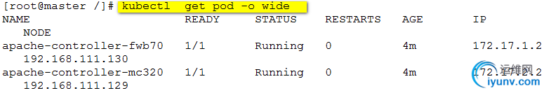

查看pods状态:
查看pods详细状态:

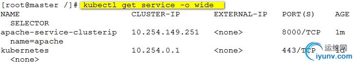

3、部署节点内部可访问的apache service
Server的type有ClusterIP和 NodePort之分,缺省是ClusterIp,这种类型的service只能在集群内部访问
创建配置文件:
#vim  apache-service-clusterip.yaml
创建service:
查看service状态:
验证apache服务:(在node节点执行)

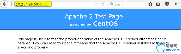

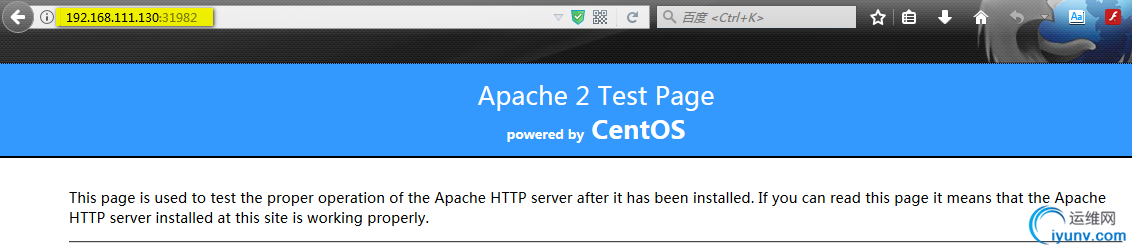

4、部署外部可访问的apache service。
创建nodeport类型的service . 这种类型的Service在集群外部是可以访问
#vim  apache-nodeport-service.yaml
创建service:
查看service:
c81450e7452d2a37414e9c5cdc5abf7c.png 验证service的可访问性:
外部访问:
内部访问:
