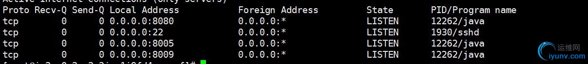

使用telnet 测试tomcat的shutdown端口提示connection denied
是什么情况,防火墙和selinux已经关了的

你的问题描述不清晰,那么我也就不清晰的回答一下。
回答如下:
1,系统如果是centos6的系统,先确认关闭selinu和iptables;系统如果是centos7 关闭selinux和firewalled.
2,如果用的是阿里云的或者腾讯云的,请在安全组添加tomcat关闭的端口,默认是8005.(这是在别的电脑上telnet)
3,如果你是在tomcat那台服务器上telent 想使用SHUTDOWN关闭的话,你先看看你的8005端口有没有起来。这是关键
如果你是在本地电脑上关闭远程的tomcat 那你需要在server.xml 8005端口的地方address="0.0.0.0",让他不要监控循环地址
效果改成如下:

 楼主| 发表于 2017-11-15 09:06:06 | 显示全部楼层
您好,第三条说的改address地址,没有找到这个这个字段呢

累计签到:33 天
 楼主| 发表于 2017-12-5 17:52:39 | 显示全部楼层
whiteghostsdc 发表于 2017-12-4 09:17
楼上说的很对,我之前也有这个问题,也是按照这个方法解决的
ok  已解决
