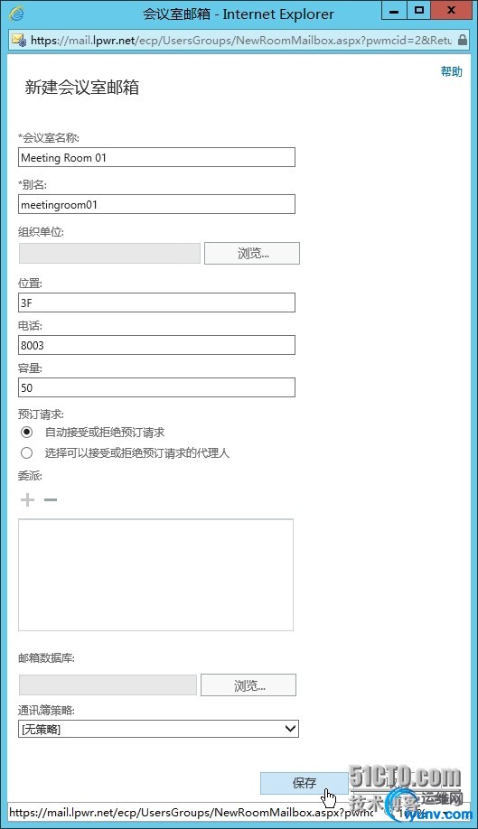

1、通过IE访问https://exchange-server(FQDN)/ecp打开EAC。在Exchange管理中心窗口中,点击导航栏中的“收件人”,选择右边窗口导航条中的“资源”,点击添加“+”按钮,在下拉菜单中选择“会议室邮箱”。
2、在“新建会议室邮箱”窗口中定义该通讯组的“会议室名称”和“别名”。这里的“会议室名称”最好按照在企业中会议室的真实名称来设置。另外,和用户邮箱一样,“别名”将直接影响通讯组的邮件地址。
和创建用户不同的是,这里需要为会议室邮箱指定其“位置”,以便与会者方便的找到。如果会议室配备的电话,建议填写“电话”以便能够及时联系。此外,建议标注好会议室的“容量”,以便会议组织者能够合理的使用会议室资源。最后,该会议室是否需要被批准后才能预定使用?并且可以将这个批准权限指派给一个收件人。一旦有人预定该会议室,被指派的审批人将会收到一封邮件通知其进行审批。默认选项是“自动接受或拒绝预定请求”,即在预定使用时间不冲突的情况自动允许,否则将拒绝。点击“保存”,完成创建。
