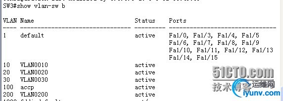

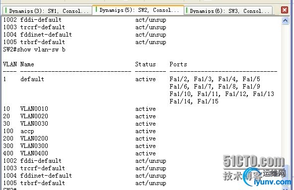

二,在server模式交换机上配置VLAN,其他交换机学习server模式交换机的VALN信息,通过show vlan-sw b 命令查看
SW1:
查看SW2和SW3上的VLAN信息:

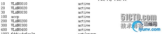

三,通过show vtp status命令查看交换机的VTP配置变化,在SW1上添加VLAN,查看其他交换机的VTP配置信息。
以下是未添加VLAN:
以下是添加VLAN:
以上信息可以看出配置修改编号为7:之前的编号为5,说明发出了两个不同的VTP通告,添加了两个VLAN,各交换机MD5摘要信息更新同步

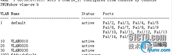

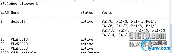

四,为保障安全性,为server模式交换机配置VTP密码,添加VLAN后,查看各交换机的VALN信息
以上两交换机未配置VTP密码所有没有学习到VLAN信息
为client模式的SW2交换机配置VTP密码后查看SW2的VLAN信息
以上SW2配置了VTP密码后查看后交换机学习到了VLAN信息

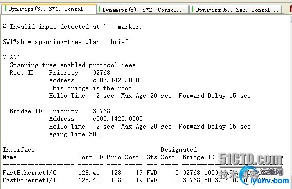

通过以上原理通过命令查看各交换机STP信息和分析最终哪个交换机堵塞哪个端口(基于VLAN 1 查看)
SW1:
SW2:
SW3:
通过查看最终是交换机SW3的F1/1接口被堵塞
一:选择根网桥
通过查看SW1为VLAN 1的根网桥
