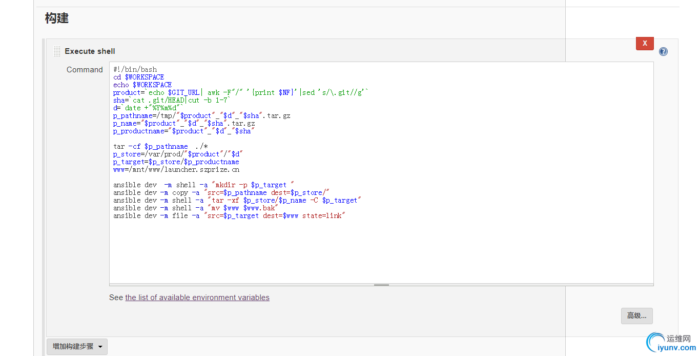

  构建:(通过shell来构建)
  我这里是通过简单的ansible来控制web服务器的压缩包scp,tar解压,还有指定软联接
#变量WORKSPACE、GIT_URL是jenkins默认内置的变量
#!/bin/bash
#变量WORKSPACE,GIT_URL是jenkins默认提供的变量
cd $WORKSPACE
#截取giturl中的产品
product=`echo $GIT_URL| awk -F"/" '{print $NF}'|sed 's/\.git//g'`
#截取代码当前的前七位sha值
sha=`cat .git/HEAD|cut -b 1-7`
#指定日期
d=`date +"%Y%m%d"`
#指定压缩包的路径与包全称,包名(不带后缀)
p_pathname=/tmp/"$product"_"$d"_"$sha".tar.gz
p_name="$product"_"$d"_"$sha".tar.gz
p_productname="$product"_"$d"_"$sha"
#本地压缩
tar -cf $p_pathname  $WORKSPACE/*
#指定web服务器的包的存放位置
p_store=/var/prod/"$product"/"$d"
#指定web服务器的包解压位置
p_target=$p_store/$p_productname
#指定nginx网页代码位置
www=/mnt/www/launcher.szprize.cn
#dev代表web服务器,确保包解压路径存在
ansible dev  -m shell -a "mkdir -p $p_target "
#dev代表web服务器,ansible copy模块远程复制
ansible dev -m copy -a "src=$p_pathname dest=$p_store/"
#ansible 远程解压
ansible dev -m shell -a "tar -xf $p_store/$p_name -C $p_target"
#ansible 软联接
ansible dev -m file -a "src=$p_target dest=$www state=link"#!/bin/bash
  jenkins这边就配置完了

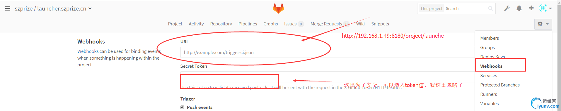

  6、gitlab设置webhook
  在对应的gitlab项目设置当中,设置webhooks
  当然,这里也可以设置triger事件:

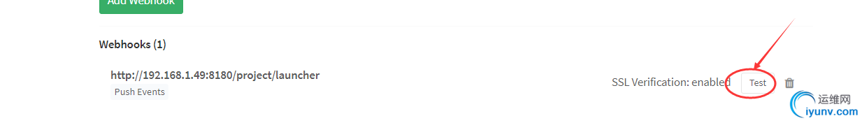

  保存后会在底部,生成webhook,点击test,看jenkins界面是否触发了!
登录jenkins界面:192.168.1.49:8180
  然后大功告成!
