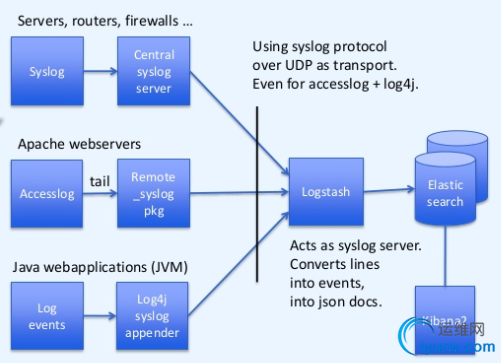

  从上面的步骤可以看出,ELK 的结构相对简单:
  • Logstack 负责收集日志,并推送到 ES 中
  • ES 负责存储
  • Kibana 负责界面展示
  ELK 的总体架构如下:
  但是,这种架构有不少问题,其中问题之一是处理能力问题。bol.com 公司有如下的ELK架构演进路线:
  (1)初始架构(2013年)
  问题是单实例的 logstash 有性能瓶颈。
  (2)使用 redis 缓存以及多个 logstash 实例(2014年)
  使用 redis 作为消息缓存,使用多实例 Logstash 增加处理性能。
